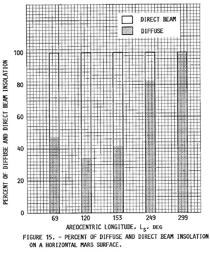

Хм.. очень странная цифра.У нас 1,4Квт/час на один квадратный метр поверхности.За световой день явно будет 10-14 Квт,в зависимости от времени года.На Марсе будет половина от этого уровня.
Вот график изменения суточной инсоляции на Марсе в течение года (https://www.researchgate.net/publication/256334925_Solar_radiation_on_Mars):
Для грубых оценок 3 кВтч/сутки вполне годится.

Если вы читали отчет(в принципе для этого можно обойтись и иной инфой),то видели насколько динамичным является рынок фотовольтатики.
Была. Сейчас из более-менее доступных (да и не очень доступных тоже) уже выжато почти всё возможное. Рекордные элементы (да даже те с 30% КПД на которые Вы сослались) уже невозможно произвести без индия и германия. А это автоматически запрещает им быть массовым продуктом (индий элемент чрезвычайно редкий и его дефицит ощущается уже сейчас).
Думаю через пять лет многослойные модули в лаб.условиях достигнут КПД в 60%.
Максимум в лабораторных образцах c применением литографии высокого разрешения. Материалы для того можно производить что-то массовое и без тонкой литографии уже просто кончились.
