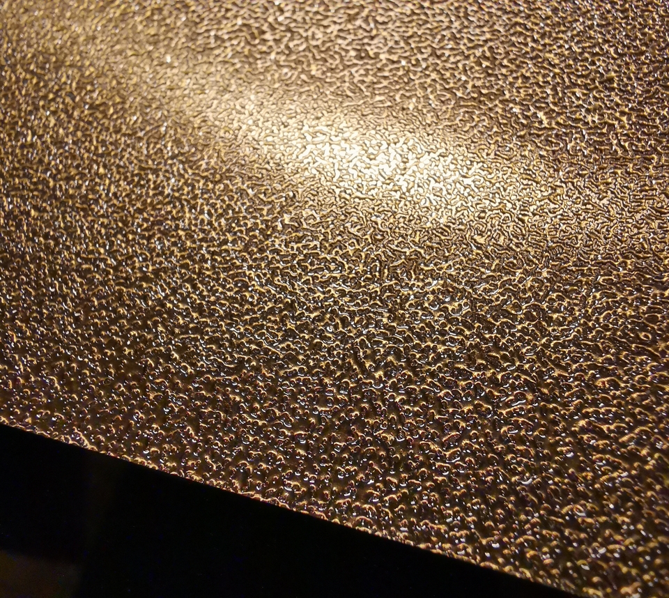

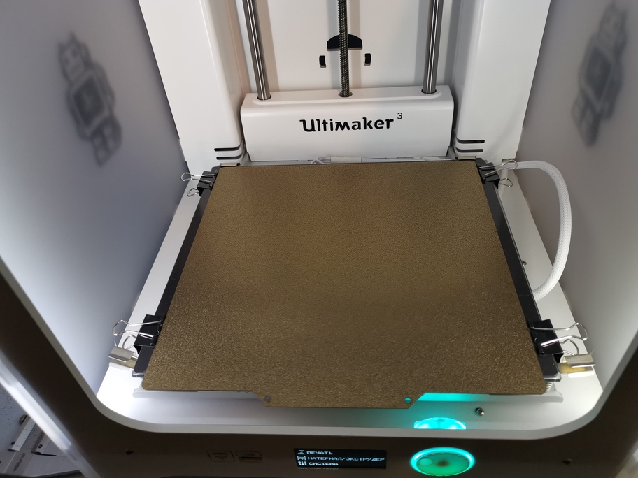

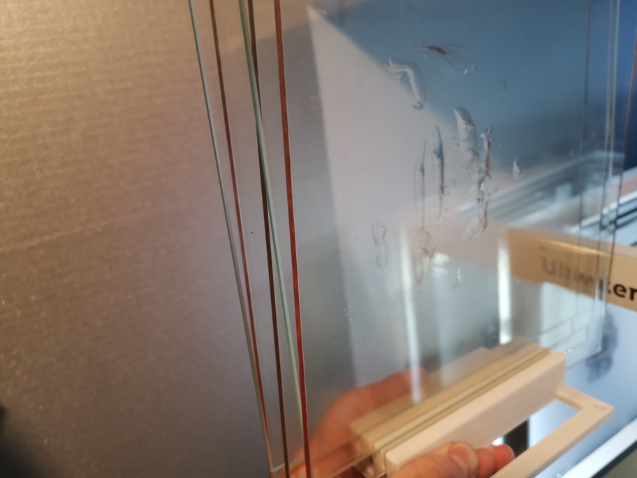

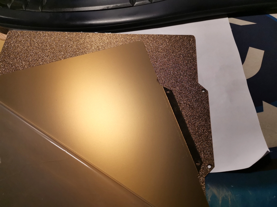

Немного проапгрейдил печатную основу из рессорной стали.
Китайцы выпустили двустороннюю вариацию листов, покрытую термостойким полимером PEI (Полиэфиримид)
С одной стороны гладкая поверхность с другой текстурированная, - как раз для вариантов когда пластик слишком сильно приклеивается.
Макро:
Вот как теперь выглядит вся конструкция.:
1. Штатная стеклянная подложка.
2. Тонкая магнитная резина-самоклейка. Всё держится зажимами на алюминиевом нагревательном столе.
3. Лист рессорной стали с PEI-покрытием. Он очень сильно и равномерно притягивается, не давая возникнуть температурной деформации.
Благодаря всему этому снятие любой печати занимает доли секунды (отлепил от магнита - согнул), и никаких проблем с прилипанием нет.
Бонус-трек: порванные ранее пластиком PETG листы из стекла и огнестойкой стеклокерамики Robax "типа ситалл".
Ссылка на магазин https://www./ссылка запрещена правилами форума//store/4542004

Интересная конструкция, но не пойму зачем тонкая магнитная резина, просветите, пожалуйста.
  • Сообщений: 6 072
  • Благодарностей: 1042
« Ответ #891 : 28 Янв 2020 [21:44:20] »
Зажимы прижимают стекло с приклеенной магнитной резиной к нагревателю.
А стальной лист просто держится за счёт сильного притяжения.
Стекло необходимо для точной плоскости (т.к. металлический стол-нагреватель сам коробится из-за нагревания)
Поэтому же нельзя просто зажать стальной лист зажимами - его "поведёт".
А магнитная резина обеспечивает равномерный прижим стального листа без перекосов из-за нагрева.
