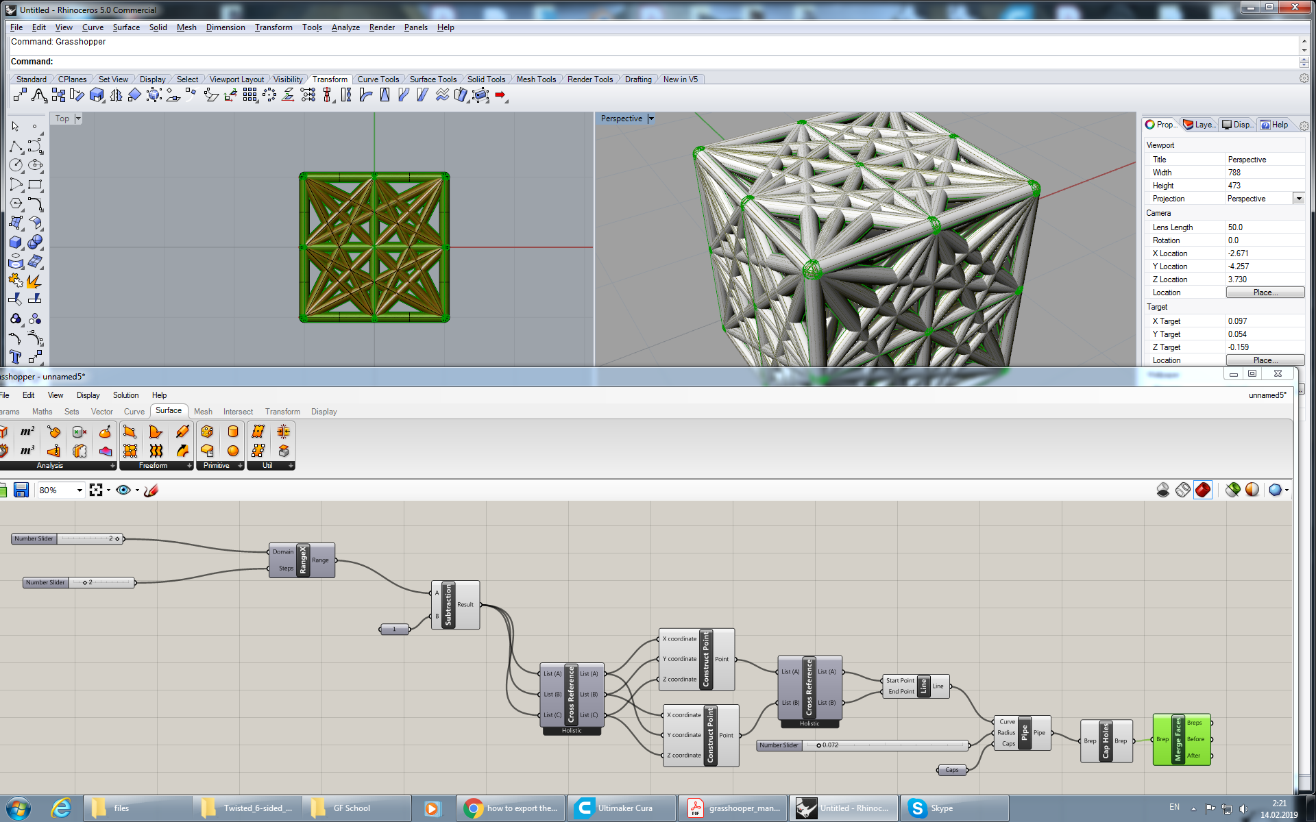

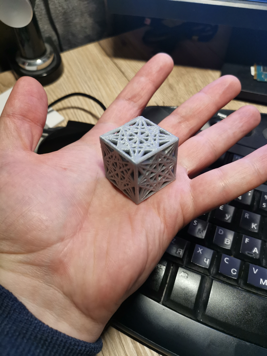

Начал прокачивать параметрическое моделирование в Грасхоппере/Рино) Это просто сказка какая-то (с)  ;D
Первый блин почти не комом..
Олегу спс за наводку)
