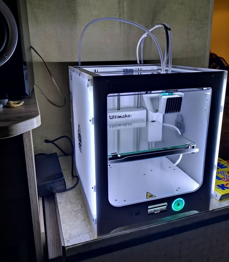

Хоть бы фото своих принтеров выкладывали.
У моей дельты под столом нагревательным вся электроника, но там прокладка из теплоизоляционной ткани и большие радиаторы на драйверах. Драйвера не обдуваются, но открытый корпус. У меня драйвера lv8729. Шикарные тихие недорогие драйвера.
Вот мой  Anet A8, наверное, самый дешёвый из всех принтеров, покупал летом за 10500 рэ.
Недавно поставил его на остаток столешницы из искусственного камня (вырезано под раковину), но ещё не прикрутил его к основанию уголками (на фото уголок показан).
Качеством печати очень доволен. На работе есть принтеры и за 100 и за 300 тыс. руб, но кардинального отличия в качестве не видел.
Ультик 3й!
http://top3dshop.ru/kupit-3d-printer/ultimaker-3.html  :facepalm:;D

Оптик-пенсионер.
