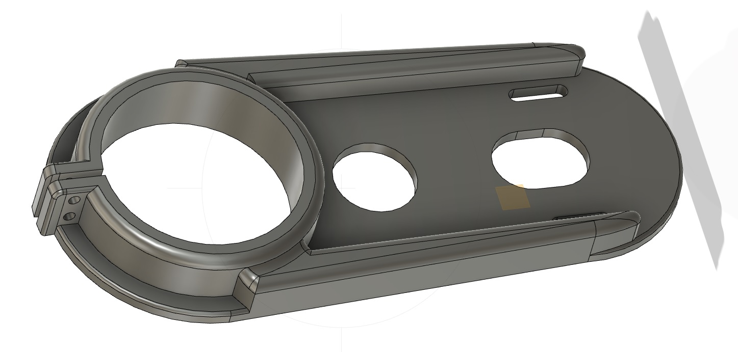

Друзья, может у кого есть модель планки для электрофокусёра под МАК 127? Готовую в Сети не нашёл, моделить пока лень. Вдруг кто-то уже печатал?
Типа такой
