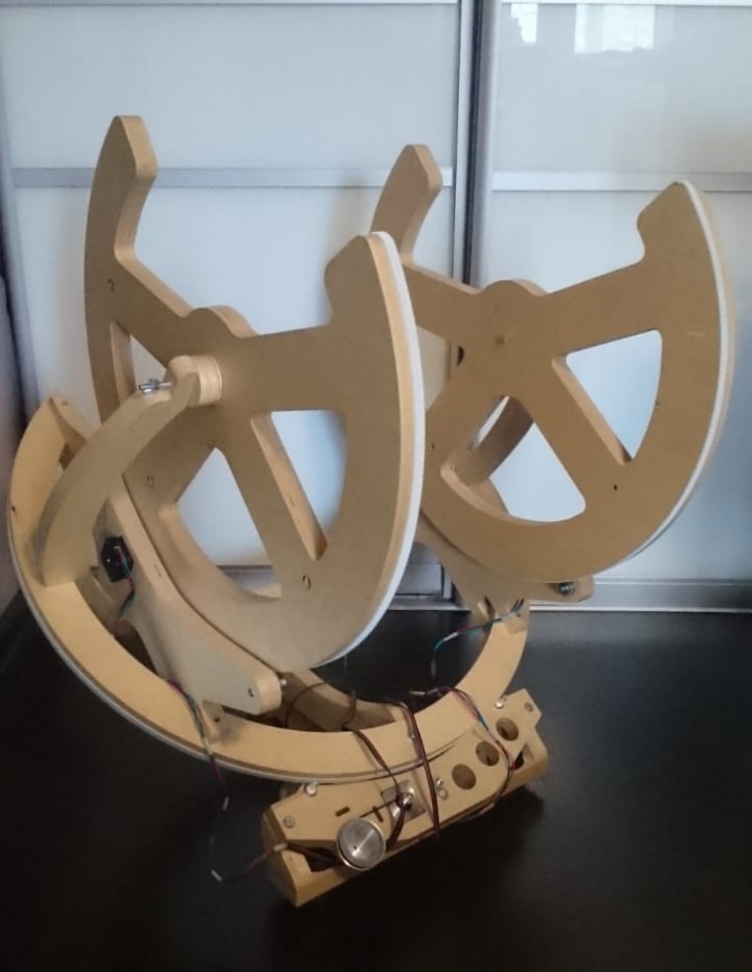

Ухх шайтан машина =) жалко объектив продал и пока нечего на нее повесить =) собираю просто ради процесса =)
есть аском драйвер. дружит со всякими стеллариумами. можно гидировать в phd и т.д.
(с екумодом я не подружил пока, но пишут что и екумод есть)
https://www.thingiverse.com/thing:4167783
http://www.youtube.com/watch?v=-e-ZS8cePsk#
« Последнее редактирование: 23 Март 2021 [16:11:52] от Fatalik »

« Ответ #1452 : 23 Март 2021 [16:14:34] »
Заинтересовал! Каковы её примерные возможности по точности/грузоподъемности? Я что-то не нашел такой инфы в обсуждениях на ютубе.

« Ответ #1453 : 23 Март 2021 [16:18:24] »
ну писал же автор вроде что на 200мм чтоли он минут по 5 снимал кадры
на редите пишут до 500мм юзают обьективы с ним..
вообще летом планирую всю механику сделать по своему из фанеры спроектирую побольше версию ) под рефрактор свой мелкий 66ед..
а прошивку эту взять )
  • Сообщений: 6 280
  • Благодарностей: 1116
« Ответ #1454 : 23 Март 2021 [16:27:31] »
Мне кажется 3Д печать в проект ни к месту приплели.
Лучше это выпилить из качественной фанеры + лак.

« Ответ #1455 : 23 Март 2021 [16:42:36] »
Так я и написал что буду из фанеры делать ))

« Ответ #1456 : 23 Март 2021 [16:55:08] »
И моторы нормальные возьми, а эти выкинь и перекрестись. ))

« Ответ #1457 : 23 Март 2021 [18:44:56] »
Здря-здря. Нормальные копеечные мотор-редукторы под эту задачу небольшого трекера.
Снимал с таким на EQ1 и Canon 100 мм - норм.

« Ответ #1458 : 23 Март 2021 [19:01:01] »
Тоже так думал пока не взял в руки микрометр. После нашего разговора об идеальных ШД и будильниках, кстати.

« Ответ #1459 : 23 Март 2021 [19:03:13] »
Дык. Сначала задача, потом решение. Не наоборот. Под ЭТУ задачу ЭТО решение подходит. Понятно дело, что за сто рублей мотор э... не идеален.
