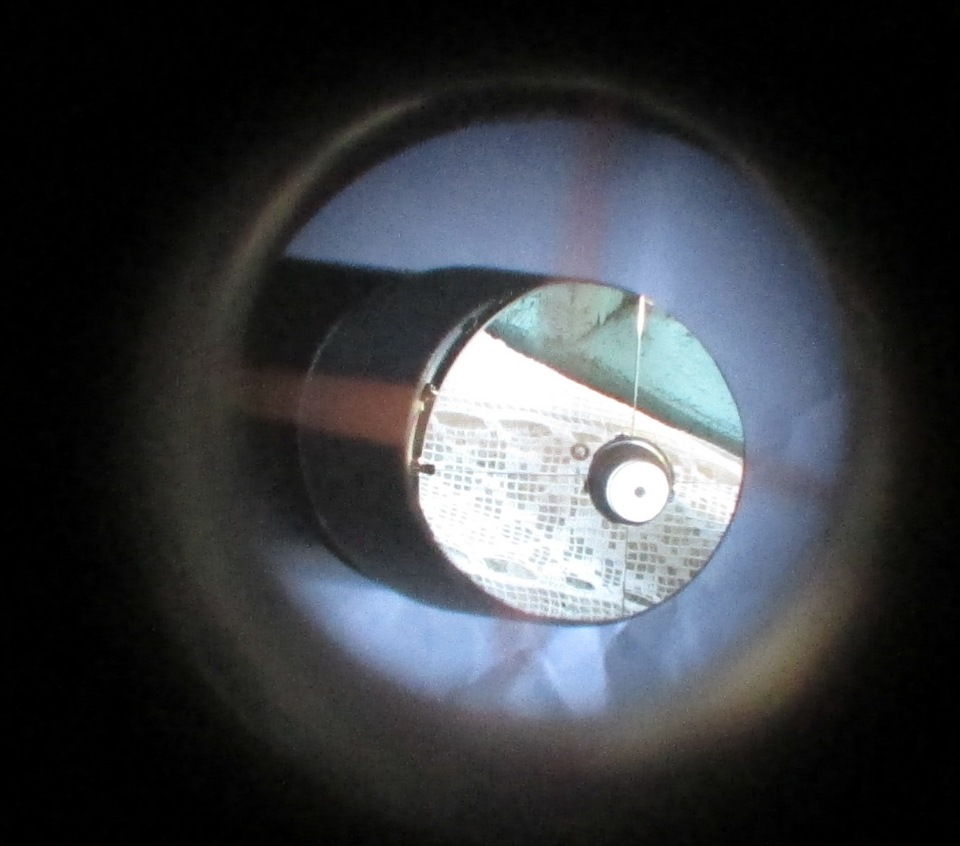

снял пружину, все равно не по центру ДЗ, смещено поперек трубы

что-то с пауком у меня. разворачивает кронштейн чуть набок и ДЗ криво становится

осматриваю растяжки - вроде все ровно блин. вобще изначально мне труба пришла с погнутой растяжкой, я ее выправлял
Не забивайте себе голову ерундой. Просто поищите рядом с собой опытного любителя. В прошлую субботу (вчера) у нас в гостях был очередной владелец ньютона, запутавшийся в интернет-рекомендациях по юстировке. Через пол-часа тренировки, под присмотром более опытного товарища, он уже довольно уверенно юстировал свой ньютон на стенде. Думается, что и с искусственной звездой особых проблем (после разъяснения непонятных ему моментов) возникнуть не должно.

были б ЛА поближе - уже давно бы отвез. скоро повезу. щас же все равно не в центре стоит вторичка?

Возьмите в руку шестигранный ключик и, орудуя им, смотрите в окулярную трубку. В качестве юстировочного приспособления у вас киндер? - некогда тему просматривать.
Переставляя ключик от одного юст. винта стакана диагонального к другому пробуйте выправить положение изображения ГЗ с лапками на фоне контура диагонального зеркала так, чтобы изображение ГЗ оказалось посередине на фоне краёв диагоналки. При этом, при необходимости, ослабляйте юстировочные полностью и вращайте стакан рукой вокруг продольной оси. После того как это получится юстировочными винтами на ГЗ загоните изображение маленького кружочка (отверстия в киндере) в центр. Это всё. Предварительная юстировка выполнена. Далее убираем кому (опять же юстировочными на ГЗ) по реальной или искусственной звезде.

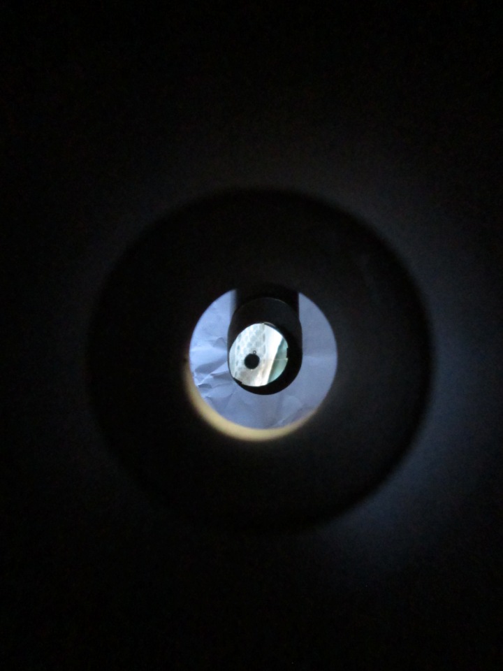

спасибо, после попробую. а ДЗ нормально выставлено?

наверно оно станет нормально, когда загоню отражение ГЗ полностью в него

Вроде бы три простых действия. Сделайте концентричным дз относительно окулярной трубки. Наклонами дз сделайте отражение гз  в дз концентричным. Наклонами гз сделайте отражение дз в гз концентричным. Из книги Л.Л. Сикорук.

в ДЗ не видно все ГЗ, лапы видны все. :facepalm: короче вторичка криво стоит
Лапы не все видны (жёлтым).
Для начала ДЗ вращать рукой  (зелёным), ослабьте стопор (центральный), 1 красный в центр.
Потом наклоны, 1 красным по центру, лапы должны быть все видны.
Можно без киндера и чешира, на глаз.
Главное равномерно относительно центра.
Глаз можно ближе если не видно все лапы, влияет только на обрезание апертуры.
Потом киндер, подкорректировать 1 красный в центр поточнее.
Всё это регулировки ДЗ.
11 красный в центр 1-го красного, это уже регулируется ГЗ.
