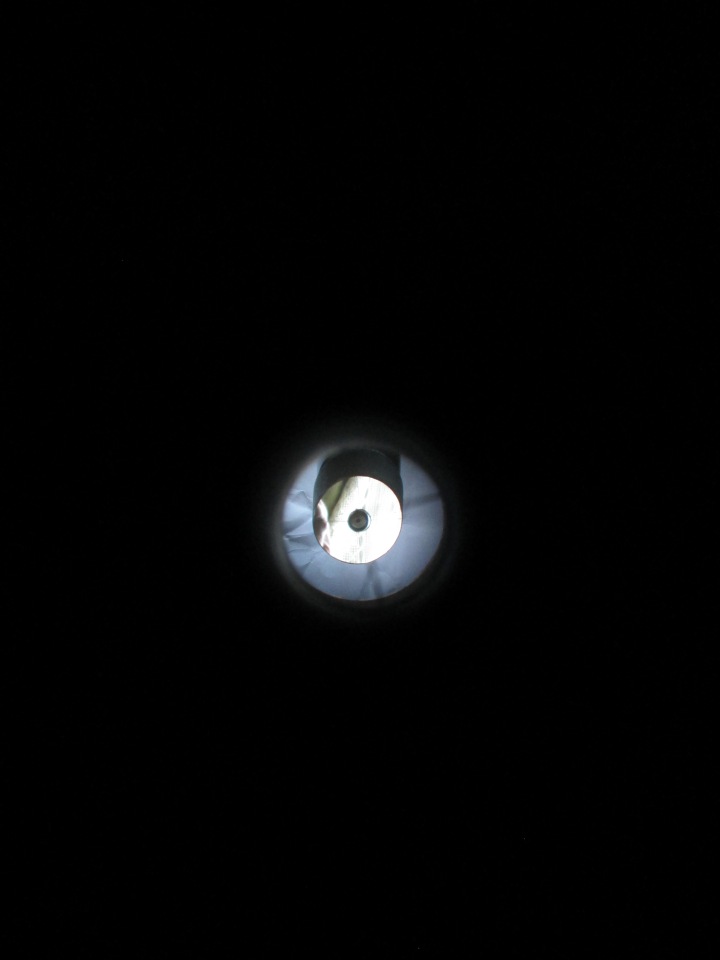

мне кажется, что когда пружина стояла спереди всей конструкции - проще было юстировать ДЗ

последняя фото без чешира, предпоследняя - в чешир

Ну вот, что то вроде как то.

ДЗ по-прежнему не по центру. Крутите еще

Да он просто  фотографирует криво.   :)
Можно уже перестать мучить телескоп,  небольшие неточности не критичны,  раз это  150 1:8.

значит надо задвигать фокусер пока ДЗ не займет всю прорезь чешира, чтоб было понятно, ровно или нет. и чешир надо покрутить, чтоб убедиться в соосности трубки фокусёра и отверстия в чешире.
иначе будет как в одну из неудачных юстировок у меня: обзорный окуляр показывал резко узкую полосу параллельную оси телескопа, всё что по бокам было нерезко.

а фото возможно и криво :) в чешир лапы видны практически одинаково на полностью выдвинутой трубке

Надо просто фото привести в удобный размер и наложить сетку. ;) Теперь можно высматривать огрехи. :)
