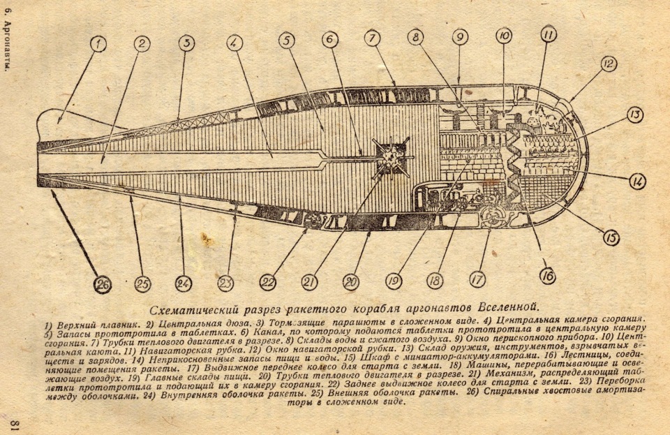

Вот нет размаха!
Учитесь!
Владимир Владко. 1939-й год.
Аргонавты Вселенной.
Корабль для полета на Венеру и обратно.
В 1956-м роман был переписан. Детали изменены.
Но пафос. Остался...
Вот люди мыслили!
Комментарий модератора раздела Ну, покащенили и будетъ - несмотря на то, что может и всецело разделяю ваше вырезанное тут согласно п.3.1.е, здесь этому не место даже скорее по п.3.1.д Правил Форума.
