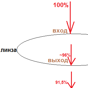

Кстати, а никто не вспомнит, какие потери света имеют место при проходе непросветлённой границы стекло-воздух (либо наоборот)? При условии, что свет падает перпендикулярно.

8,5% для простого стекла, 16% для тяжёлых стекол.
Это уже сумма на вход и выход света из стекла? Или на вход и выход 17%?

Это выход после одной непросветлённой линзы.

То есть расклад для одной линзы такой?
Таких тяжёлых нет, это для линзы величины. 4% простое стекло (1,5), 8% сверхтяжёлое (2) на поверхность. Для простого флинта (~1,6) можно 5% взять.

Да, Алексей, я просто перенёс из той темы и в другом посте ниже конкретизировал, что это для линзы в целом.
