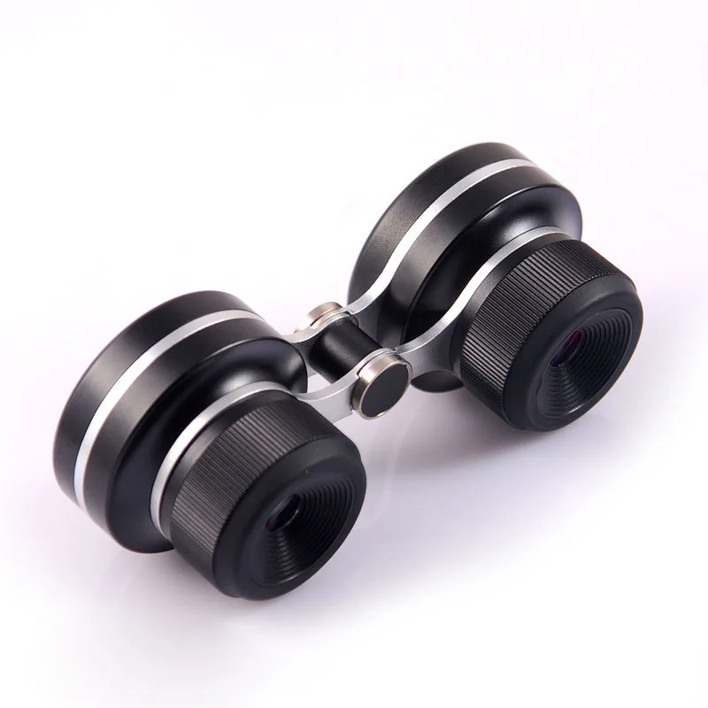

Я бы вам посоветовал искатель 7х50 взять, но у вас требования к технике взаимно исключающие.
Поэтому покажу бинокль, который полностью соответствует вашим запросам и пусть вас жаба съест. ;D
Sky Rover 2.3x40

Плохие варианты.
х2.3 - это очень маленькое приближение.
А что хорошего в Rouya 8x42? Длина 205 мм. Угол поля зрения: 8 градусов, т.е. 140 метров. Вес 370 грамм, единственный хороший пареметр.
