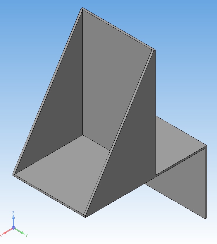

   На последней картине опорное колесо и боковое закреплены на одном кронштейне. Не советую - неудобно будет регулировать опорное.
Давайте - с этого места по-подробнее! Надеюсь, модеры за это  на нас не обидятся!
Кронштейн с колёсами регулируется по высоте, вертикали и по горизонту - чем плохо?

   Каким образом Вы сможете регулировать опорное колесо? Там же ключ не подлезет, ему ход перекрыт. Посмотрите моё решение.
Регулируется положение ВСЕГО кронштейна, а не отдельного колеса. На кронштейне положение колёс выставляется один раз при сборке.
Вперёд будет вытянута ещё небольшая полка для установочных болтов.
Готов выслушать Ваши предложения.
Ваше решение видел.
Мне оно не очень - дерево.
Дело в том, что моё опорное кольцо из металла и намного меньшего размера.
Поэтому разносить опорное и направляющее колёса не стоит.
Регулировать положение кронштейна на стене я планирую стекло-текстолитовыми подкладками различной толщины.
Горизонт стены строители обещают вывести в "ноль", а диаметр кольца в плюс-минус 10 мм...
