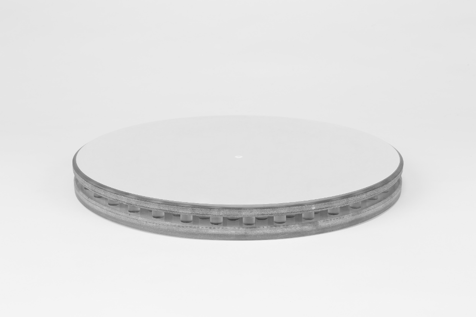

Если нет толстой заготовки для зеркала её можно склеить из двух более тонких... Есть с УФ отверждением
Помню, на юбилей нашего директора питерцы привезли ему в подарок фрегат, собранный из  стеклянных трубок. Пока везли, некоторые трубки сломались, и мы их реставрировали, склеивая УФ клеем.
Но то был сувенир, безделица, красующаяся в тёплом кабинете. А на астрономическое зеркало действует влажность, температура, растянутая во времени полимеризация клея. Понятно, что такой "сэндвич" не подходит для астро-зеркала, которое должно держать точность ~ 10 нм
Владимир Ильич, каким образом Вы мою цитату приписали Сергею Казакову?
Китайцы используют "сэндвичи" для производства зеркал 24" , 540 тыс. руб. Продавец: hubbleoptics .
Видно, при цитировании в системе произошёл какой-то сбой, и теперь без "хирурга" не исправить.
Как Китай стал первой экономикой мира, мы знаем. Если бы в 1970-80-90-е я лично не занимался "сэндвичами" я бы тоже поверил в реальность таких заготовок. Повторяться не стану, только добавлю: заготовку по фото можно изготовить ГОК (гл.опт.контакт) с последующим отжигом-отпуском. Но 0.5 млн за заготовку Ф 600 мм - ради чего? - чтобы потом её всю жизнь "водило" от малейшего сквозняка? Уж лучше предсказуемый "краевой эффект" на классической заготовке, чем "дым по всей сковороде".
Изыски это всё. В конце концов, можно взять простой, но облегченный мениск и разгрузить его не на 3, а на 9 точек.

Вопрос. Почему нельзя склеивать заготовки непосредственно друг с другом, а именно через стеклянные пятачки?
Ладно, хотел промолчать, но объясню.
У двух разных заготовок почти всегда разный коэффициент теплового линейного расширения. Даже если заготовки вырезаны из одного блока стекла, всегда есть некоторые вариации свойств по объему и направлению. Поэтому, если соединить две заготовки встык, при изменении температуры вдоль стыка образуются большие напряжения из-за разного теплового расширения. Кроме того, стык может иметь тепловое сопротивление, поэтому при изменении температуры на нем возникает перепад температуры и, соответственно, напряжения. Напряжения приводят к деформации зеркала. В худшем случае, при резких температурных шоках или от длительных периодических температурных изменений, стык может разойтись.
Если между заготовками делать вставки из "пятачков", они принимают значительную часть деформации на себя и нет такого большого нагружения самих стыков. Кроме того, эффективная конструкция может быть жестче и возможно проветривание пространства между дисками для более быстрой тепловой адаптации при изменении температуры.

Вот это не склейка? https://www.ebay.com/itm/192365394512?hash=item2cc9defa50:g:c8MAAOSwHYpaDf7Z
Только в качестве клея легкоплавкое стекло и последующий отжиг.

Ещё в 2019 году на нашем "Нижегородском" съезде был 18" доб. Там зеркало то же небольшой толщины и приклеенные рёбра жесткости:
А линзовые склейки, как работают?
« Последнее редактирование: 14 Июн 2021 [21:05:11] от Beorn »
Точно также, как только что объяснил Глеб в #789 про зеркала-сэндвичи.
Только склейки "спасает" их малый диаметр - не более 80 - 100 мм.
Оффлайн ysdanko
  • Сообщений: 11 999
  • Благодарностей: 274
    • Сообщения от ysdanko
Re: Тема для тупых вопросов.
« Ответ #799 : 15 Июн 2021 [05:38:03] »
И работа в основном в лабораторных условиях, то есть при относительно постоянной температуре. Прибоы военных в расчет не берем. Как правило они используют весьма малые увеличения.  :P
