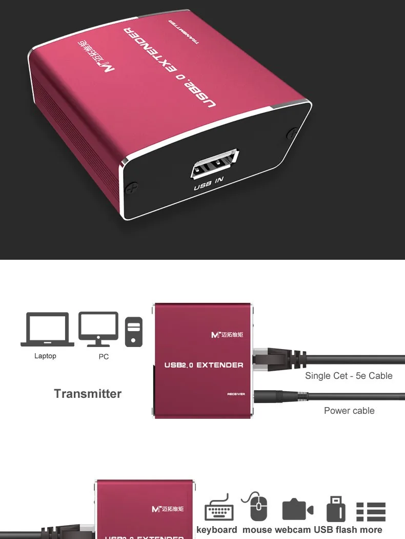

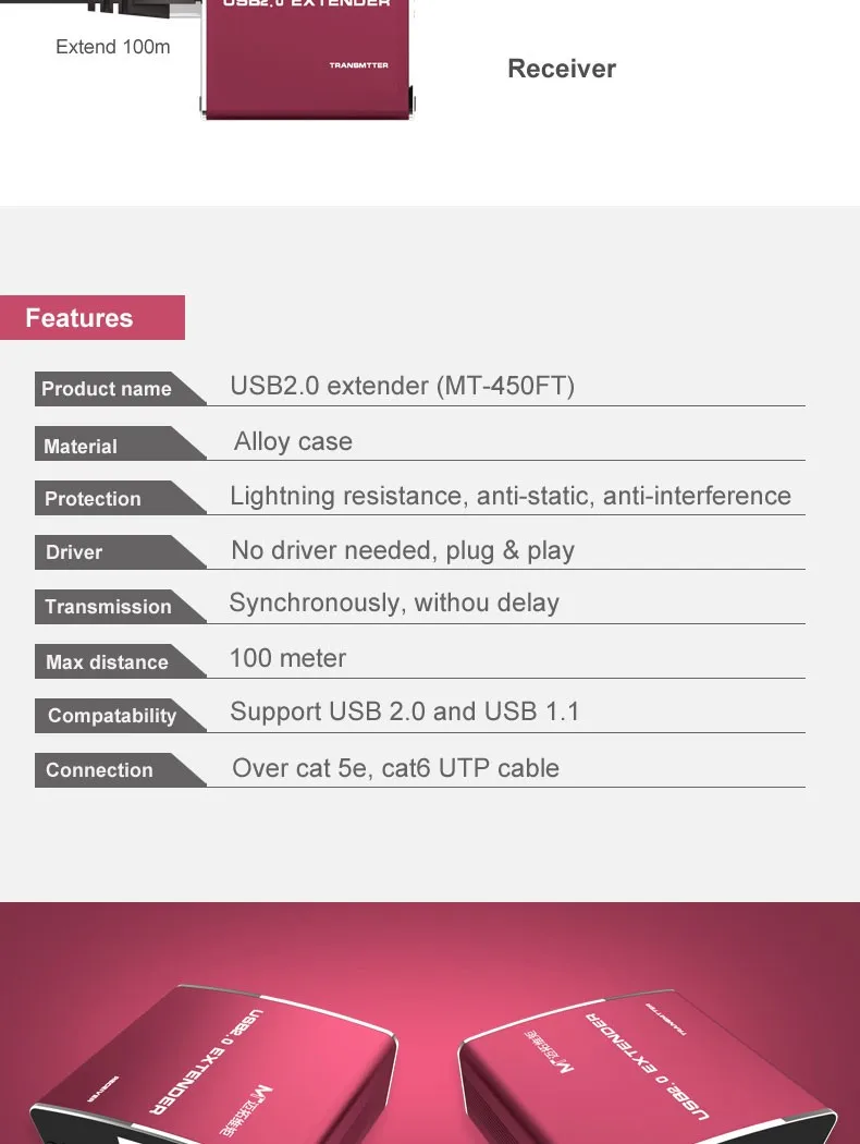

На Aliexpress есть такое устройство, как удлинитель USB 2.0 по витой паре  MT-450FT(не требует драйверов и настроек). Я его купил и протестировал на 50м кабеле 5-ой категории. Тестировал с оборудованием: 7-ми портовый USB-хаб Orient в который воткнул EQ6 + SBIG STF8300 + Контроллер фокусера + QHY-5II + контроллер питания.  На стационаре все работает отлично, а вот на стареньком ноуте не удается получить картинку с камеры QHY-5II, причем драйвер камеры подцепляется в систему без проблем. Все остальные устройства работают замечательно. Возможно замена USB кабеля и/или USB-хаба на более солидный поможет решить данную проблему.

А внешний блок питания к хабу или этому удлинителю с какой стороны стоит? Со стороны ноута или со стороны камеры? Может, из-за недостаточного питания, камера "глохнет", когда начинает потреблять больше во время считывания кадра с матрицы?
У хаба свой блок питания, у удлинителя свой. Оба они стоят со стороны камеры.
Да? Странно всё это. Просто на Али по вашей ссылке есть такая картинка запутанная картинка:
Возле ПК есть слово "Transmitter", но на изображении блока есть надпись "Receiver" и к нему БП подключён - т.е. к тому блоку, который у ПК. Ну и ниже снова запутаны надписи "Transmitter" и "Receiver" :-\
Покдлючается так: TRANSMITTER (без питания) к компу, а RECEIVER (с питанием) к устройству, иначе работать не будет. Вот сейчас проверил работу камеры на другом ноуте там все нормально работает.
Такое ощущение, что не хватает питания по USB для трансмитера, на Вашем старом ноуте...
... или скорости обмена...
(...там, случаем, не USB1.1 ?..)
