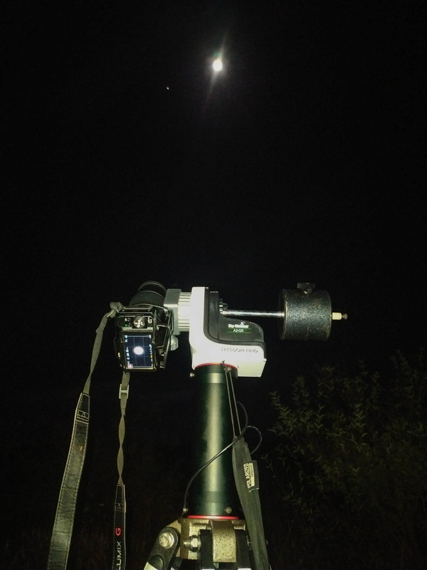

Ждать термостабилизации трубы было долго, поэтому в первую очередь решил испытать свой колхозный астросетап. К моему разочарованию, на фотоаппарат Panasonic GF-5 с объективом Nikon DX AF-S 55-200mm F/4-5.6 G II ED VR II никак не получалось получить хоть один резкий снимок Луны. Это фиаско! Ну ничего, решил я, что сниму, то сниму.
После часа танцев с бубнами около фотоаппарата, труба остыла, её можно было крепить на монтировку и развлекать себя чем-нибудь до наступления затмения.

Затмение шло чётко по прогнозу, составленному в Daff Moon: вход в полутень около 21:00, начало в 22:35, апогей в 23:15, завершение в 23:52. Заметное потемнение диска Луны было, а вот изменений цвета я не заметил вовсе.
Снять полностью все фазы затмения у меня не удалось: в 23:30 разрядился аккумулятор у грелок, роса покрыла объектив фотоаппарата и съёмка на этом закончилась. Около полуночи на просвет начала наползать пелена облаков. Смотреть под полной Луной особо было не на что, так что я начал собираться.
