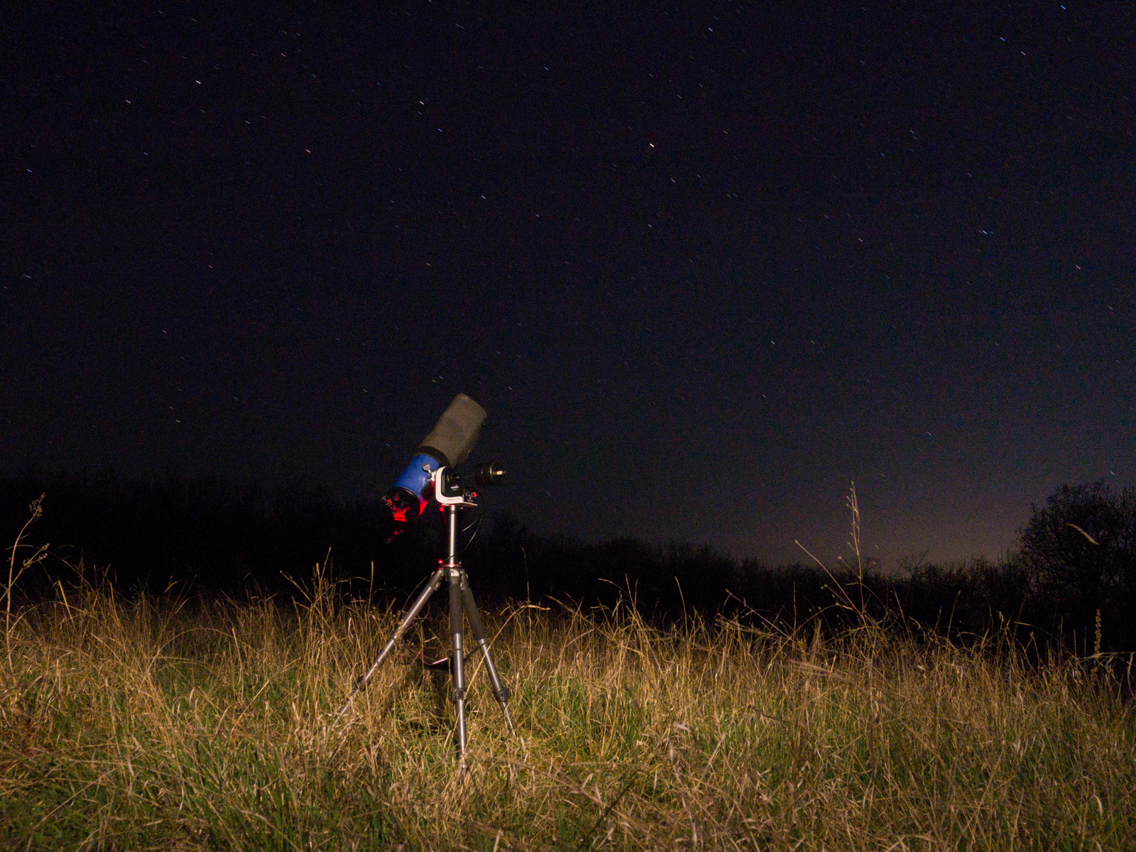

14-15 апреля, с 22:30 до 04:00. Звёздная ночь с лёгкими нотками дипская.
Место наблюдений: Крым, Симферопольский район, окрестности села Пионерское.
Зона засветки согласно lightpollutionmap 2020 года: скорее жёлтая.
Оценка состояния атмосферы: 4, под утро 3

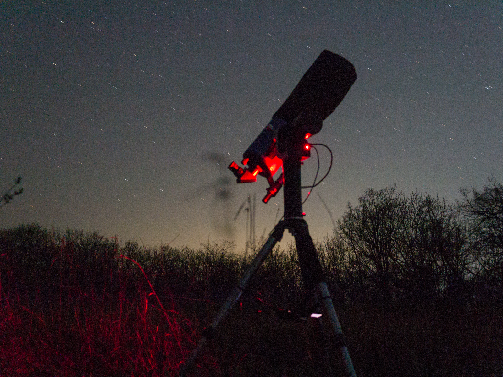

Оборудование:
  • Инструмент: Sky Watcher MAK 127 на монтировке AZ GTI. Тренога с удлинительной колонной.
  • Окуляры: плёссла 40 мм, широкоугольный 72° 20 мм, широкоугольный 68° 15 мм, 70° 10 мм, UWA 58° 5 мм.
  • Фильтры: Moon & Skyglow, UHC.
  • Дополнительно: диагональное зеркало, искатель 6×30, пульт ду, самодельная бленда-противоросник.
Цель наблюдений
Ещё зимой приметил две поляны с забавным названием Четыре дуба на одном из хребтов. В начале марта отправился на разведку, одна из полян показалась подходящей для наблюдений. Осталось только оценить уровень засветки. Это можно было сделать только ночью, что и стало основной целью этого предприятия. Кроме того, пора было открывать сезон выездных наблюдений.
О погоде
14 апреля случилось шикарное «окно». Рано утром прошёл дождь, затем поднялся ветер, который к вечеру разогнал все облака, открыв сплошную лазурь. К вечеру ветер стих и почти всю ночь было чистое, полное звёзд небо.
О засветке
Информация будет в выводах (см. ниже).
Путь к точке, подготовка к наблюдениям
Долина реки Салгир — одна из самых населённых в Крыму. Что создаёт впечатление о хорошей доступности в плане общественного транспорта. Этот вывод обманчив. Вечером масса людей едет с работы в городе домой в долину. Я пришёл на остановку в 19:20 и ужаснулся очереди на пригородный троллейбус. Учитывая мой рюкзак и треногу, уехать не получилось. Кроме того, вспомнил, что забыл штангу и противовес, поэтому пришлось возвращаться домой. Нет худа без добра. Через час на остановке стояло всего человек 10, поэтому я без особых проблем уехал на первом междугороднем троллейбусе.
В 20:50 был в Пионерском. Ещё 15 минут и я в лесу. Начался затяжной подъём. Луч фонаря высвечивал в темноте фиолетовые цветы полян зубянки пятилистной. Сладко пахло цветущим тёрном. Весна уверенно вступила в свои права. Ровно через час после начала пути был у точки наблюдений. Ещё минут 40 ушло на подготовку, выставление и настройку оборудования.
Наблюдения
Плана наблюдений толком не было. За день до этого я просто экспортировал объекты из своего списка желаний по астрономии, удалил оттуда лишнее и решил, что увижу то, что увижу. Примерно так всё и получилось.
Начал с Близнецов. Посмотрел близкое прохождение Марса и Мебсуты (ε Gem). Успел, что называется, вскочить на ходу в последний вагон уезжающего поезда. Но картинка оставляла желать лучшего.
Краем глаза взглянул на закатывающуюся за деревья Венеру. Тут вообще всё плохо. Расплывчатое пятно и всё.
Картинка была ужасной, нужно было ждать термостабилизации трубы. Вспомнил про фотоаппарат, решил сделать пару снимков на память. Этот процесс занял у меня почти полтора часа.
Опять посмотрел на Марс. Он был уже низко над горизонтом, да и атмосфера что-то рябила. В 5 мм окуляр увидел диск, вроде цветовой переход, но не более.
В Близнецах глянул на кратную α Gem (Кастор), δ Gem. Обе понравились, телескоп с лёгкостью их разделил на звёзды. Попытался найти углеродные звёзды 6 Gem и TV Gem, но почему-то не получилось.
Телескоп был направлен на область, близкую к Раку, поэтому решил взглянуть на «зимнее Альбирео» — Зубанах (ι Can). Отличное сочетание цветов! После глянул на двойную δ Cnc. И тут телескоп не испытал ни малейших трудностей.
Там же нашёл первую за эту ночь углеродную звезду X Cnc. На относительно тёмном небе — ух! Отлично выраженный цвет. Прикрутил на 15 мм окуляр Skyglow фильтр, цвет стал ещё выразительнее.
Там же глянул на М 67. Не впечатлила.
От Рака путь лежал к Гидре.
В ней хотел посмотреть на астеризм Морской конёк, но телескоп для этих целей оказался совсем неподходящий. Кратности искателя оказалось недостаточно. Ну ничего! Зато посмотрел на ещё две углеродные звезды V Hya, U Hya. Их уже видел, но каждый раз наслаждаюсь приятным цветом. После решил глянуть на туманность C 59 (Глаз). Круглое туманное пятнышко без деталей. Фильтры совершенно не спасли положение. Затем глянул на М 68. Симпатичный, но маленький и не очень яркий шаровичок.
От Гидры отправился к Деве.
В ней посмотрел на углеродную звезду SS Vir. Хороша!
После Девы был Дракон.
В Драконе посмотрел на оптическую двойную звезду Кума (ν Dra). Уже видел её, но каждый раз любуюсь этой красивой парой. Там же глянул на ещё одну углеродную звезду — RY Dra. Попытался найти углеродную звезду T Dra, но почему-то не удалось.
Если на небе виден Геркулес, то было бы странным не посмотреть на М 13. Что я и сделал. Как всегда, отличное зрелище, особенно боковым зрением.
До этого был не знаком с весенним созвездием — Весами. Пришло время наверстать упущенное.
В этом созвездии глянул на двойную κ Lib. Симпатично. Посмотрел на зелёную звезду β Lib, но почему-то так и не смог однозначно разглядеть зелёный цвет. Попытался найти группу у μ1/μ2 Lib, но что-то не удалось. В общем, первое знакомство вышло так себе…
Примерно в 23:30 стал мёрзнуть. Поэтому пошёл пить чай и утепляться. В том числе испробовать новое решение – самодельные греющие стельки на основе углеродного кабеля. Ощущения после холодных и влажных от росы ботинок — это нечто.
Следующим созвездием была Северная Корона.
В ней посмотрел на группу у η CrB. Даже минимального увеличения оказалось много. Пришлось поработать пультом.
Созвездие Лира поднялось достаточно высоко над горизонтом. Мне к нему!
Первоочередной целью была углеродная звезда T Lyr. Нашёл быстро. Прекрасный цвет! Как-то до этого не получалось разделить Двойную двойную (ε1 и ε2 Lyr) на звёзды. Пришло время исправить это недоразумение. МАК с лёгкостью справился с поставленной задачей. 5 мм окуляр уверенно показал четыре звезды, окружённые дифракционными кольцами. Отлично!
После звёзд глянул на на туманность Кольцо (М 57). Отлично угадывается форма, особенно боковым зрением. Виден центральный провал.
Середина ночи. Настало время для оценки качества неба для наблюдений. Нужно оторваться от телескопа. Осматриваюсь.
Млечный путь, главное мерило качества неба, почти не виден. Со стороны Симферополя сильная засветка. Два пригорода с обеих сторон тоже светят мама-не-горюй. Остаётся только незасвеченные огнями горы на юго-востоке. В общем, обычное загородное небо, хоть и почти в горах.
Стал хорошо виден Лебедь. Уделил внимание и ему.
Первая находка приятно поразила. Ею стала углеродная звезда U Cyg. Вот это цвет!!! После такого рубина, пожалуй, не стоило смотреть на ещё две углеродные звезды — AX Cyg и RV Cyg. На контрасте они ничем особым не запомнились.
В 2:20 что-то я совсем устал и захотел кушать. К тому же монтировка стала жутко промахиваться и требовать времени на ручной поиск объектов. Поэтому после ночного дожора решил её перепривязать. Привязывал, как обычно, по северу. На это ушло минут 30.
После привязки отправился к Скорпиону. Он довольно высоко поднялся над горизонтом.
В нём посмотрел на красный Антарес. Затем были двойные λ Sco, μ Sco. Уделил по 5 минут шаровым скоплениям М 4, М 80, М 19.
Усталость делала своё дело. Мозг и тело хотели спать. Но всё же я решил напоследок уделить время двойной и углеродной звезде. Ими стали Кор Кароли и La Superba в Гончих псах. Прекрасное завершение звёздного марафона.
В конце долгой ночи из-за соседнего бугра появилась Луна. Она была низко над горизонтом, к тому же мешали ветки, натягивало облака, так что картинка была далека от приемлемой. Я был уставший, поэтому ничего толком не увидел. В итоге решил не тратить на неё время, да и небо совсем посветлело.
Отключил монтировку, начал переносить вещи к лагерю и готовиться к отдыху. Пока всё убрал, да разложил, наступили утренние сумерки. Одномоментно проснулись птицы, их гомон прервал тишину ночного леса.
Лёг отдохнуть. Около семи проснулся от неистового писка лазоревки. Наглая пичуга сидела прямо напротив меня, с любопытством разглядывала и что-то пыталась не то сказать, не то спросить. Но угостить её мне было нечем: вся еда была съедена накануне.
Обратно шёл не спеша, радуясь мгновениями, проведённым в весеннем лесу. Пришёл на остановку, через 5 минут подъехал троллейбус. В город домчались бытро.
Дома выяснилось, что на пмж в город попытался переехать первый в этом году клещ. Для этого он воспользовался моей поясницей и даже успел попить кровушки. Клеща вытащил. Для кровопийцы попытка стать горожанином закончилась плохо.
Выводы
Первые выездные наблюдения сезона удались! У найденной точки полно плюсов и минусов. Среди первых — живописность, хороший обзор, отличная дорога без лишних поворотов и запутывающих развилок, большой навес с лавочками (можно не брать палатку). К минусам отнесу засветку и светлое небо, огни фонарей в прямой видимости, вероятность малоприятного соседства с охотниками (рядом охотничья вышка, кормушка-приманка для животных и куча бутылок из-под водки), отсутствие родников рядом с местом наблюдений. В общем, что касается точки — твёрдая 3. Отлично гулять, так себе наблюдать.
