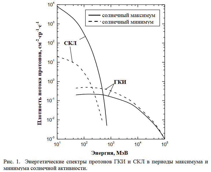

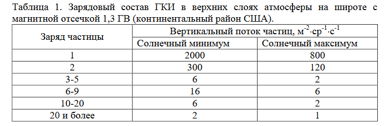

Нейтральные же частицы приходят из глубин нашей галактики и называются галактическими космическими лучами (ГКЛ).
Нечто странное про ГКЛ написано. С чего ГКЛ быть нейтральными?
3. Галактические космические лучи (ГКЛ) рождаются в глубоком космосе  и
отличаются  сложным  компонентным  составом.  “Возраст”  ГКЛ,  приходящих  в
Солнечную систему, составляет 2,5 –33 млн. лет. Предполагается, что частицы с
относительно  небольшой  энергий  приходят  из  нашей  галактики,  а  частицы
сверхвысоких   энергий   имеют   внегалактическое   происхождение.   Угловое
распределение  ГКЛ  практически  изотропно.  Энергетический  спектр  ГКЛ
простирается до десятков ТэВ/нуклон. Вследствие распада нейтронная компонента
космических  лучей  в  их  составе  практически  отсутствует  за  пределами  земной
атмосферы. В составе ГКЛ содержатся электроны (1 %), протоны (70 %), легкие
и тяжелые ядра различных элементов (таблица 1).
Из  таблицы  видно,  что  интенсивность  ГКИ  меняется  примерно  вдвое  в
противофазе с солнечной активностью. Связано это с тем фактом, что в периоды
максимальной   солнечной   активности   магнитосфера   Солнца   значительно
возрастает,  достигая  орбиты  Юпитера,  и  отклоняет  заряженные  частицы  из
глубокого космоса. В зарядовом спектре ГКИ выделяются (помимо протонов) три интенсивные
группы ядер: с Z=  5-8 (группа углерода);  10-15 (группа магния);  25-30 (группа железа).  Энергетическое  распределения  частиц
ГКИ  более  жесткое,  чем  частиц СКИ  и  примерно  пропорционально   e^-1.6.  На  рис.  1  показаны  для  сравнения
спектральные  составы  СКЛ  и  ГКИ  в  периоды  минимума  и  максима  солнечной активности.
В открытом космосе эффективная эквивалентная доза от протонов ГКИ составляет
около  40%,  а  60% эквивалентная  доза  от  высокоэнергетичных  ядер.  Тяжелые
ядра  ГКИ  с  очень  высокой  энергией  рождают  в  результате  взаимодействия  с
земной  атмосферой  мощные  космические  ливни  вторичных  частиц  с  меньшей
энергией (развитие каскада ливня происходит в относительно узком конусе вблизи
направления  движения  первичной  частицы).  По  этому  эффекту  было  открыто
существование ГКИ.
Подробнее здесь : Космическая радиация
