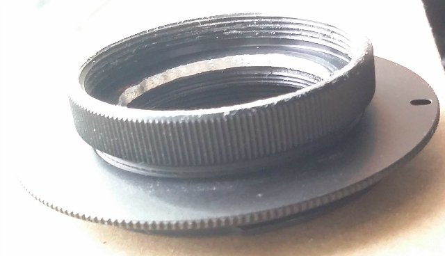

Понятно, что такой где-то можно купить. Но можно ли самому что-то подобное смастерить? Переходник с байонета на M42 уже имеется.
Вот он:
отверстие расширил надфилем, чтобы 1,25 втулка проходила внутрь него. Но вот как жёстко закрепить, пока я без понятия
Так, чтобы фотоаппарат(1200D) держался крепко на фокусёре. Хочу, как мне тут посоветовали, повесить на добсон, и снимать с ним планеты. 2" не катит, ибо у меня есть хорошая 3X линза барлоу с посадкой на 1,25".
Буду бесконечно благодарен за фотки или ссылки на подобные решения. А лучше на руководство по их изготовлению (желательно без применения профессионального слесарного оборудования).

На астрономическом оборудовании применяется резьба типа Т (М42х0,75). Как правило, резьба есть либо на фокусере, либо на линзе Барлоу, куда фотоаппарат ставится с помощью Т-кольца для соответствующего байонета. У скайвотчеров на 2" фокусерах все, как правило, имеется -- можно смело ставить через переходник.

Таки гляньте внимательно на фокусер. Если я правильно понимаю, там есть переходник на 1.25", который ставится в 2" трубку. И вот этот самый переходник состоит из двух частей -- откручиваете трубку и получаете адаптер 2"-1.25" с Т-резьбой. А потом дело за покупкой Т2-EOS.

Сделает, а как же. Линза без резьбы это чисто визуальная штука. Лучше всего ее продать и купить подходящую. Либо сточить, нарезать резьбу (если найдете нужный метчик), учитывая при этом рабочий отрезок фотоаппарата. Ну или посадить все что вы уже успели сделать на холодную сварку, сохранив при этом соосность.

Ни чего пилить не надо. Просто накручиваете его на Т-кольцо.

"Холодной сваркой" приклеить :) Двухкомпонентный клей, продается в аВтомагазинах.
