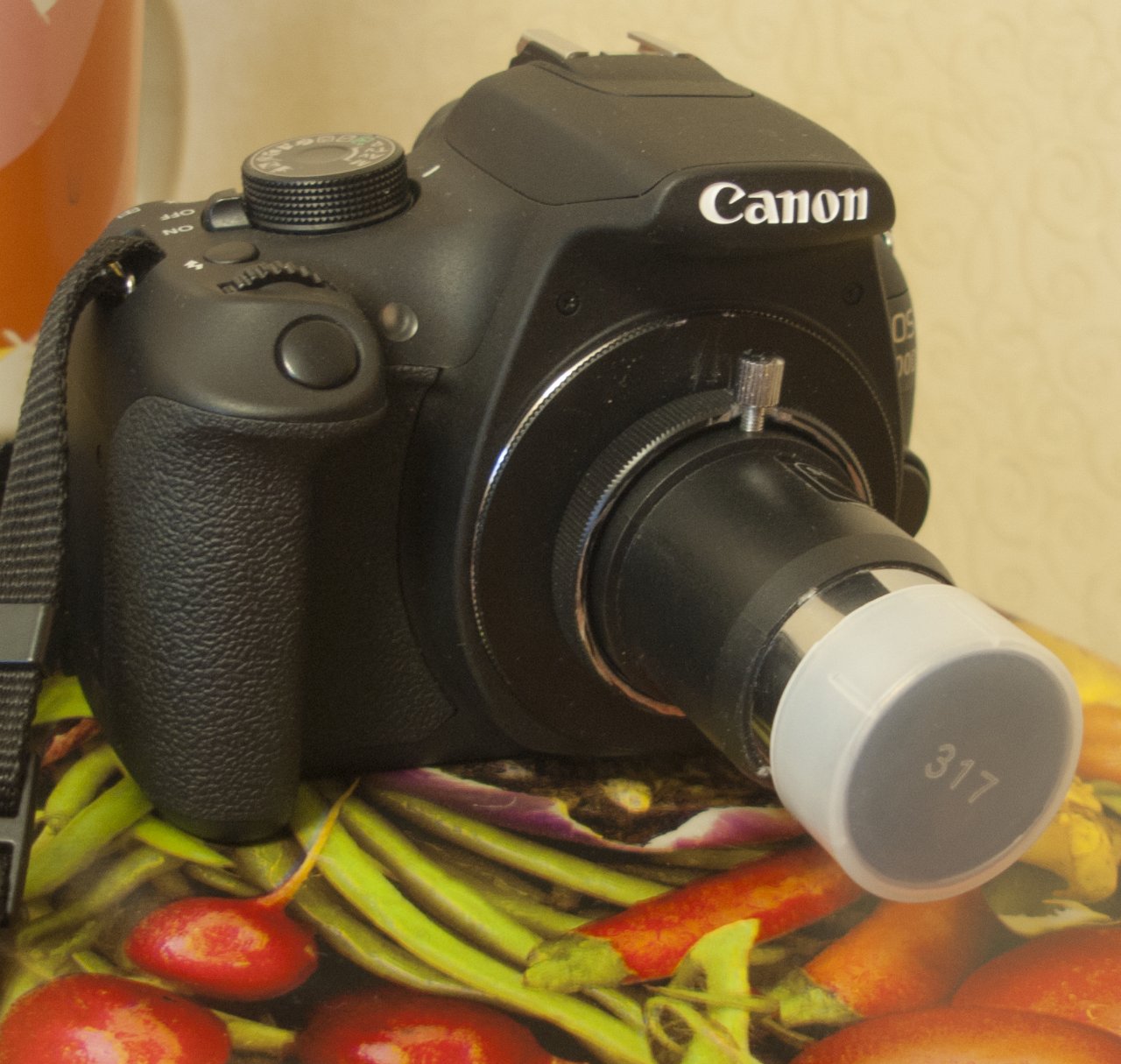

Организовал я себе крепление кэнона к линзе барлоу 3x, ну а дальше всю эту конструкцию воткнул в телескоп как обычный окуляр. Чуть позже подробнее опишу с фотками. И фотками Юпитера, которые такая конструкция дала.

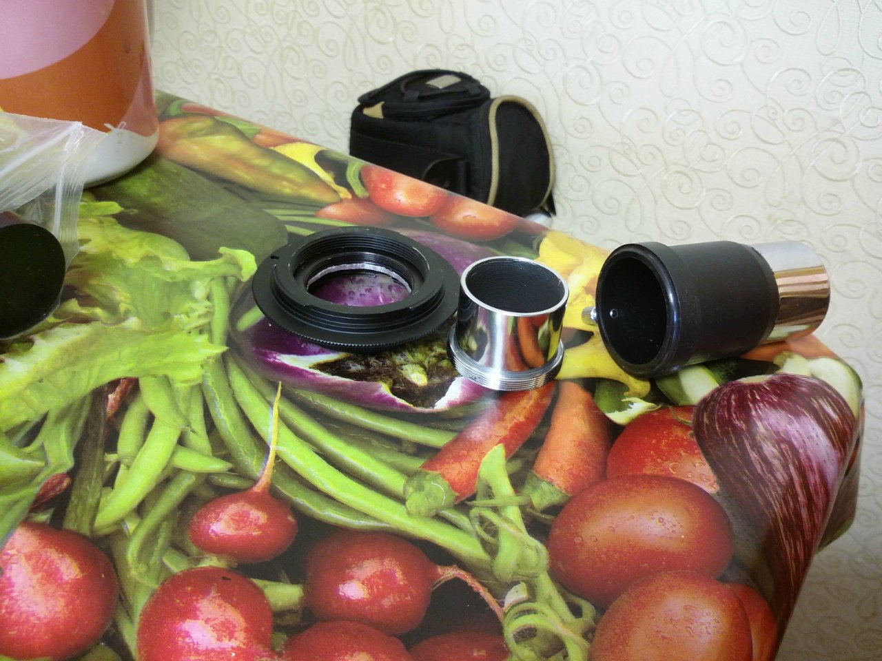

В силу дефицита денежных средств и спешки (нужно было выезжать на наблюдения) на помощь мне пришла юбочка от 40мм окуляра, она вкручивается в корпус окуляра изнутри, имея своего рода бордюрчик. Этим я и воспользовался.
У меня есть полностью(помимо оптики, естественно) металлическая ЛБ от мида, тут на фотках её нету, осталась на даче, но снимал я именно с ней.
Хотя получился даже так у меня Юпитер через неподвижный добсон 10" очень хреново (даже не знаю почему, то ли мало кадров сложил, то ли фокусировка плохая, но точно не из-за его движения по полю зрения, выдержка была 1/1000 сек). При том что визуально в эту ночь я наблюдал пожалуй самый детализированный Юпитер за всю свою жизнь. Активное охлаждение имеется, как и бленда 35 см. В общем, видно глазом отлично, фотки - отвратительные. Могу выложить и одиночные и результат сложения.

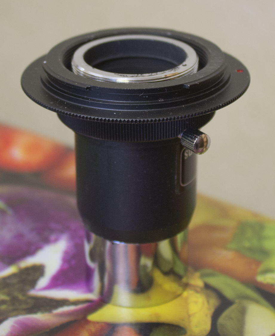

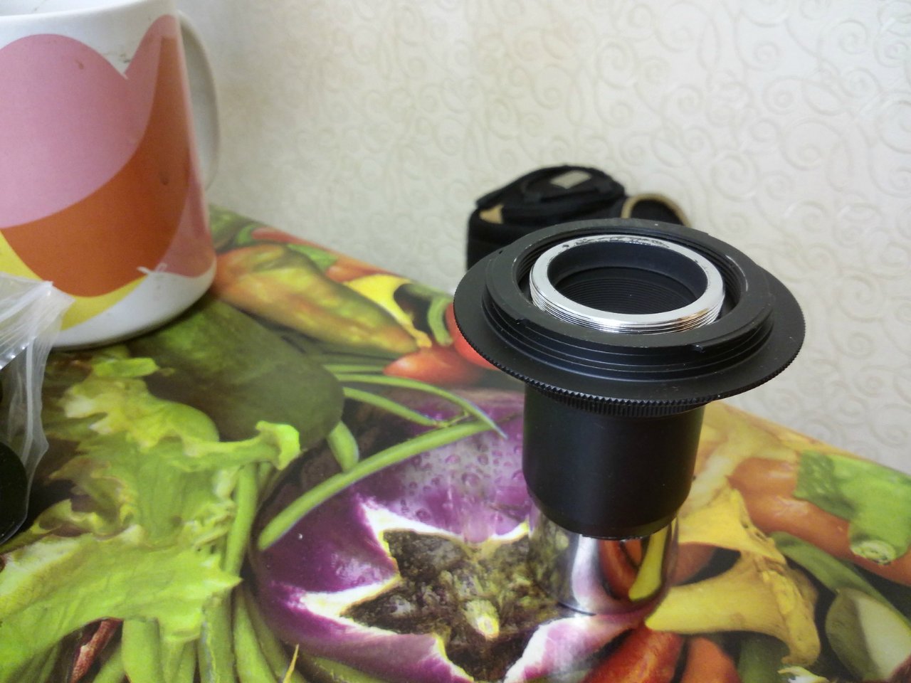

« Ответ #31 : 01 Авг 2016 [23:20:10] »
Всем привет. Оказывается в адаптере кольцо держится  тремя маленькими болтиками под шестигранник. На работе выточил точно такое же кольцо под 2". И получилось отлично.Камера Канон садится на прямую в фокусер. Телескоп 150 на 750 Ньютон. И фокусировка работает хорошо с запасом по краям. Зачернить только нужно будет .
