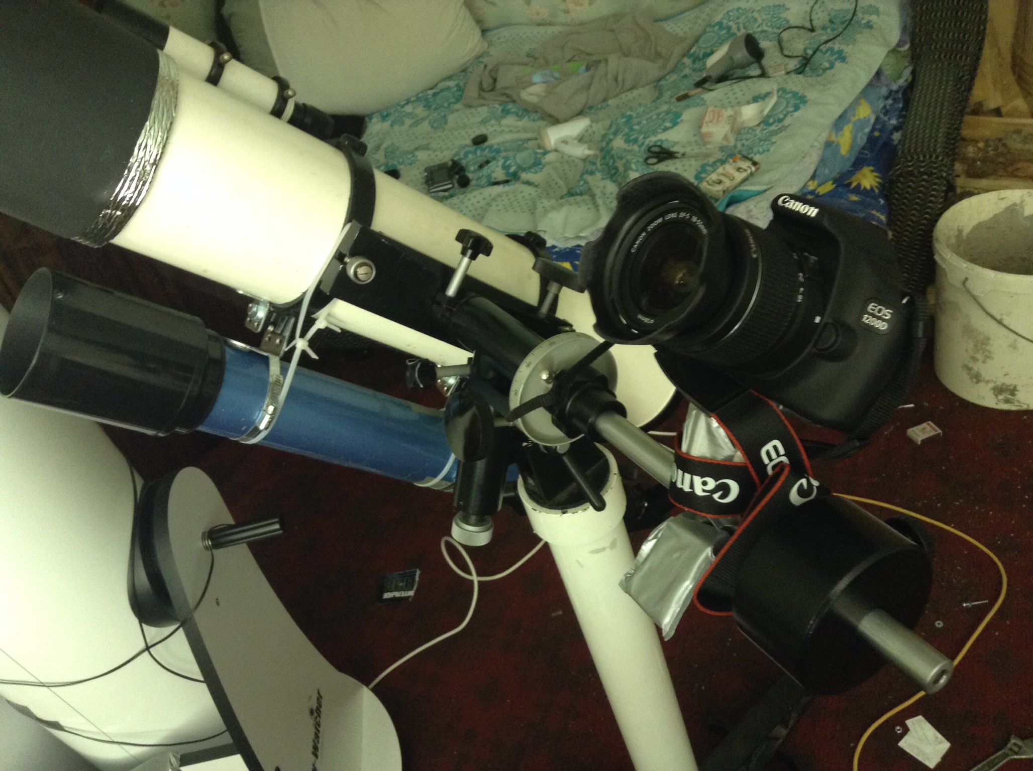

Я снимал Юпитер год назад на связку МТ-1, ТАЛ-100, лб2х, канон 550. Без гидирования. Видео в режиме 640х480.
что получилось, в приложении, тот, который с БКП. а без БКП это на моторизированной монтировке, То есть, с гидированием.
на мт-1 снимал проход планеты по полю зрения. Находил ее, выкручивал немного вперед, включал запись, пока успокаивались вибрации, потом появлялась планета, проходила, и выключал запись. На мой взгляд, хрень.
ТАЛ-100Р, SW BKP2001, БП ЗОМЗ 12х40, Sears discoverer 7x50

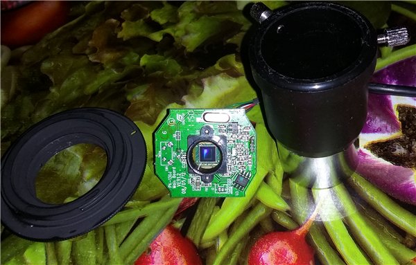

В качестве планетного варианта номер 2 (если что-то с зеркалкой не получится), расколупал я свою копеечную веб-камеру(новая аналогичная сейчас 500-600 р стоит) и вот что вышло:
Эта вебка тянет нормальный сырой поток 1280x1024 при 7fps, либо 640x480x30. Прицепить плату к 1,25" втулке не проблема (пусть даже водостойким скотчем или типа того). Думаю, если размер Юпитера на 1200D в самый раз на 3X барлухе, то это пойдёт в прямой фокус.
Буду искать под андроид программу, которая Mjpeg пишет. Пока натыкался лишь на те, которые пишут AVC(H264), но поиски продолжаются.
Ноутбука у меня нет, а компьютер стационарный тащить на наблюдательную площадку... К тому же на даче его у меня просто напросто нет (пока что), а уж в полевых условиях я вообще молчу.
А вот планшет у меня хороший, года полтора назад покупал флагманскую модель Самсунга, с очень внушительной (по меркам подобного устройства) вычислительной мощью.
Лучше запись вести непрерывно, пусть даже за пределы кадра будет убегать планета. Я так на Доб 12" и Canon 550D с ручным ведением снимал - даже что-то получилось удовлетворительное.
