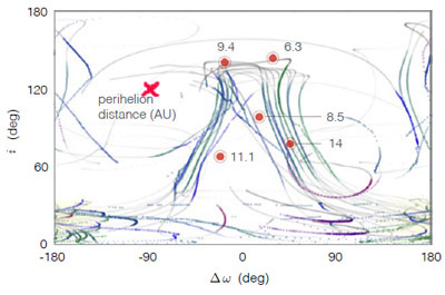

Вот левая часть Fig.9 из статьи Брауна с дополнительно поставленным мной красным крестиком. Цветные кривые линии – это положения объектов, получившиеся в компьютерной симуляции. 5 красных кружков – это те самые 5 объектов, о которых идёт дискуссия. Браун считает, что поскольку все 5 объектов лежат на сгущениях цветных линий или вблизи них, это как раз и означает, что его симуляция правильно предсказывает размещение ТНО данного типа. Очевидно, что ТНО данного типа вне сгущений будут опровержением этой гипотезы.
Красный крестик – это то место, где, если я ничего не напутал, дожна находиться комета C/2012 E1 (Hill). По оси абсцисс графика отложена разность аргументов перигелия, и в пояснении указано, что начальное значение = 140 deg. Значит, красный крестик должен лежать под 48,8-140= -91,2 по оси абсцисс, правильно?
Видно, что первая же взятая мной наугад комета не попадает на сгущение и, таким образом, опровергает вывод Брауна – за исключением случая, когда между этой кометой и 5 объектами есть какое-то важное различие, не позволяющее использовать комету C/2012 E1 (Hill) для проверки гипотезы. Поэтому вопрос об этом различии имеет очень важное значение. И я должен ещё раз повторить, что пока что мы такого различия не нашли.
Далеко не только одни долгопериодические кометы не попадают на треки Биба. Там есть ещё множество кентавров и прочих объектов.
