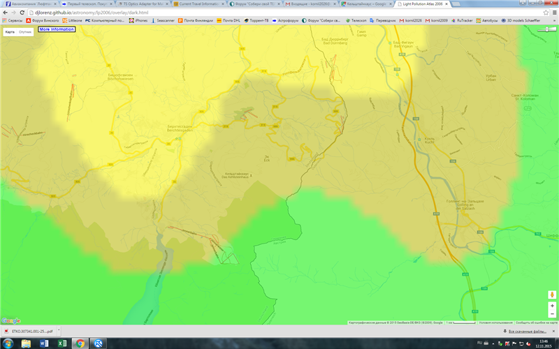

Давайте без фантазий - Альпы, Германия и тёмное небо - особо не стыкующиеся понятия, т.к. в Европе засветка практически везде, в Германии ловить что-то имеет смысл разве что где-то на севере, хотя и то сомнительно.
Покажите точку, можно о чём-то говорить, возможно туда под туманности и брать ничего смысла нет...
Так ТС вроде как уже показал.
А наблюдать буду рядом с тем местом, где пивал чаи ентот негодяй, даже из окна видно Кельштайнхаус.

Да, это ну совсем не фонтан, ловить нечего...

Дело в том, что дом на горе, где-то в середине её и на сайте http://www.lightpollutionmap.info/#zoom=14&lat=6046612.31724&lon=1441924.39632&layers=B0TFFFFTT
Можно увидеть, что конкретно в том месте большое чёрное пятно. Все на самом деле лучше, чем описано на скриншоте выше. Ближе к деревне Бишофсвизен уже светлее, но на горе слева от неё все очень даже темно.

Это несерьёзная карта. Относительно адекватная - выше. Попросите коллег снять небо на зеркалку с круговым фишаем - 30 секунд на исо3200 при относительном 3.5, это внесёт ясность.
