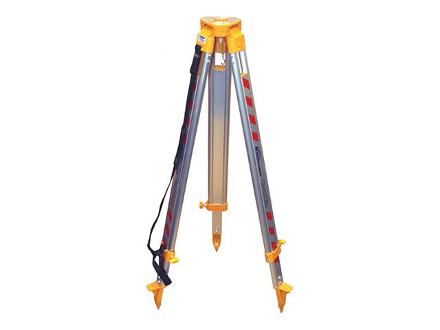

Колонна готова!
Слона можно на ней повесить. :)
Под нее нужно бетонное основание, колонна так же будет вибрировать, но уже вместе с полом балкона.
Проще было бы купить за 2 000 руб. геодезическую, достаточно легкую и мобильную, треногу.
Например, такую
« Последнее редактирование: 30 Окт 2015 [16:11:21] от korn64 »

Оффлайн sumicomАвтор темы
  • Сообщений: 56
    • Skype - seregahome
    • Сообщения от sumicom
У нас такие ноги стоят 4 тыс
а железо мне обошлось бесплатно))
Рефлектор ньютона DS 130\1000
