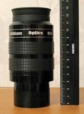

Подскажите,у двухдюймовых окуляров длинна блестящей части циллиндра,которая вставляется в трубку фокусера тоже 23 мм?
Посадочный диаметр[править | править вики-текст]
Окуляры с разным посадочным диаметром. Слева направо: 2 дюйма (50,8 мм), 1,25 дюйма (31,75 мм), и 0,965 дюйма (24,5 мм).
В оптических инструментах применяются, как правило, следующие стандартные посадочные диаметры трубки окуляра: для телескопов — 0.965", 1.25" и 2" (в линейной мере 24.51, 31.4—31.75 мм и 50.6—50.8 мм), для микроскопов — 23.2 мм, 30 мм, 32 мм.
Длина посадочной втулки (юбки, барреля) обычно составляет для 1,25" окуляров: 15—30 мм, для 2" окуляров: 30 мм.
Фото Эрнеста.
« Последнее редактирование: 29 Сен 2015 [20:20:48] от korn64 »

У меня появились вопросы  к знающим людям.
У меня есть два объектива к трубе 1,25".
Фокусер буду делать сразу под 2 дюйма.
Но в руках нет такого окуляра.
И второй вопрос-какой длинны сделать резьбовые части,сходя из эскиза?
Здесь почитайте http://old.astronomer.ru/library.php?action=2&sub=2&gid=82
Рисунок взят по этой же ссылке.

ysdanko,спасибо!
теперь понятно,что внутрь трубы со стороны фокусера ничего не должно торчать
