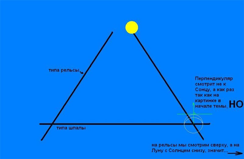

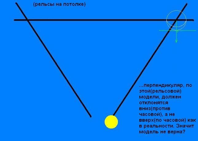

Но вот с каким НО я столкнулся при попытке объяснить увиденное явление природы "рельсовой" моделью ("проекционное" же объяснение я не понял вовсе!)...
Разбирается конкретный реальный случай, иллюстрация к которому помещена в первом посте. Линия соединяющая Солнце и Луну - прямая линия (линейка). Горизонт внизу, Солнце ниже Луны. Но можно и вверх ногами встать, главное разобраться почему такая тень. Пробуем объяснить перспективой и рельсовой моделью.
Сначала вроде бы всё хорошо:
но на рельсы то мы смотрим сверху, а на Солнце с Луной снизу, значит перспектива у нас такая:
Сейчас прикинул: если вверх ногами встать (ни то же самое ли это что вы говорили про большой круг?), то получится, что рельсовая модель таки описывает наблюдаемое в реальности.

ask, я разобрался и уже всё нарисовал, если Вы не заметили. У Вас не правильная схема потому что "рельсы" должны идти по "потолку".
Единственное, я подробно не описал первое действие потому что пришёл к нему в конце.
Полное решение:
1. Надо исходную картину (первый пост) повернуть на 180° (вверх ногами становиться не запрещено).
2. И к полученному виду применить схему "рельсы на потолке" (прямая Солнце-Луна будет лежать на левой рельсине)
