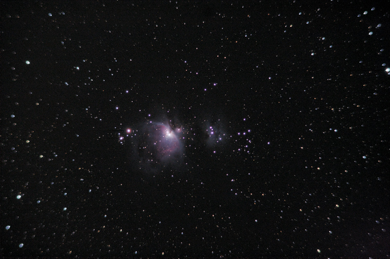

Оффлайн Igor Berezentsev
  • Сообщений: 920
  • Благодарностей: 96
  • Производитель опилок
Re: Турист-14
« Ответ #12 : 22 Апр 2015 [18:47:55] »
На гид подзорную трубу использовать не стоит однозначно - её хроматизм из-за наличия оборачивающей системы в разы больше, чем у ахромата соответствующего фокуса, т.к. сначала идёт короткофокусный объектив, а потом добавляющая ещё хроматизма тоже довольно короткофокусная оборачивающая система, впрочем, с меньшей апертурой, так что основная беда именно в коротком первичном объективе.
Разумеется, для гида оборачивающую систему из "Туриста" надо выкинуть. В центре объектив даёт неплохое изображение. Как ни странно, его больше портит кома, а не хроматизм.  Вот пример снимка через объектив "Турист-10" 60 мм. На качество снимка не смотрите, снимал на "Pentax K100D" с выдержками 30 сек.
Оффлайн Diman
  • Сообщений: 8 569
  • Благодарностей: 162
    • Сообщения от Diman
Re: Турист-14
« Ответ #13 : 22 Апр 2015 [18:52:38] »
Хроматизм на снимке вообще незаметен, зато кома по краям поля зрения очень сильная!
  • Сообщений: 920
Re: Турист-14
« Ответ #14 : 23 Апр 2015 [12:05:54] »
При бОльшем увеличении видно, что кома начинается почти от центра.
