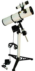

Тал-1М на монтировке МТ-1С:
Тал-150П на монтировке МТ-1С:

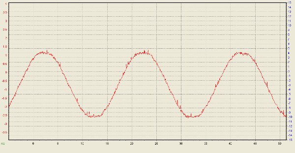

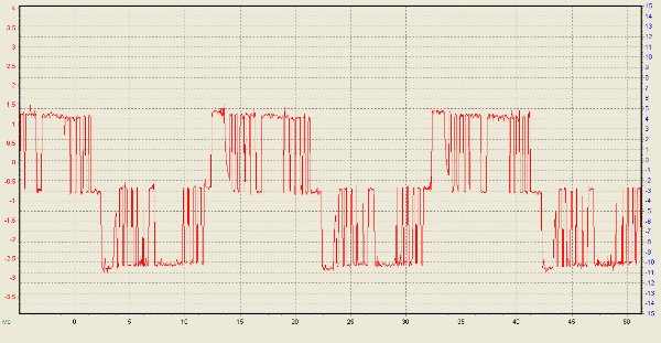

По данным л/а Артема переменное напряжение 12 В на выходе с пульта (снято с клемм мотора) имеет модифицированные 50 Гц:
И отличается от синусойды при подключении от комплектного блока питания 220В:
По сути такую модифицированную синусойду выдают современные автомобильные инверторы и часовой привод монтировки МТ-1С должен работать при подключении комплектного блока питания к автомобильному инвертору типа 12В (постоянное)-220В (50Гц):

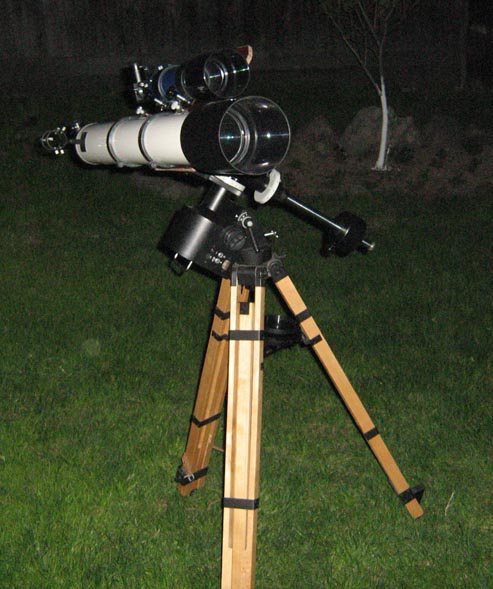

Кому интересно про остальные прибамбасы монтировки МТ-1С:
Деревянная тренога весом 5,7 кг.
Штырь и противовес весом еще 3 кг:
Вот она моя монтировочка МТ-1С:
Деревянная тренога выглядит немного ретро, но она весьма устойчива, странно но металлические ноги у EQ-2 немного прогибались при вращательном усилии, были менее прочными, чем деревянные. На дерево нанесено покрытие типа матового лака. На фото ноги выдвинуты на 60% своей длины. При полном выдвижении ног, высота очень приличная, что позволяет комфортно наблюдать в зените (вверх) даже высокому человеку в длинный рефрактор.
« Последнее редактирование: 03 Июн 2015 [11:57:05] от sky-man »
