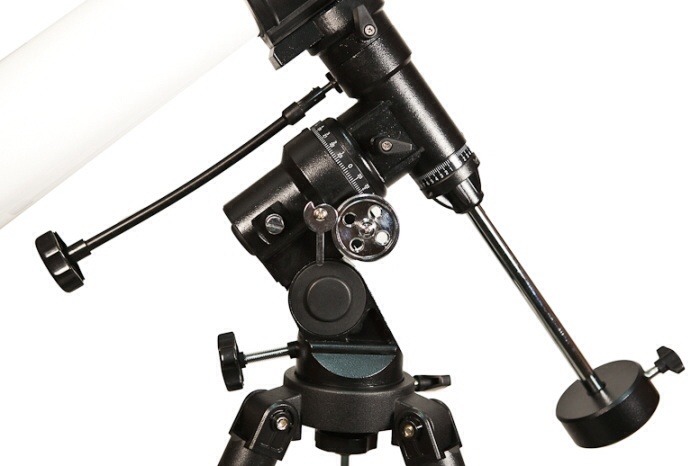

Вот так выглядит монтировка EQ2:
EQ3 это для телескопа с другим весом, вес фотоаппарата 2 кг для нее мелковат, да и гидирование с соответствующими дополнительными затратами моторами по двум осям здесь не нужно, нет таких увеличений. Если есть желание вложиться и таскать кучу оборудования, а в итоге получить такой же результат можно попробовать.
« Последнее редактирование: 09 Апр 2015 [17:02:32] от sky-man »

Для такого веса, момента инерции и фокуса нужна монтировка выше классом, хотя бы EQ5.
Но если очень хочется, помучаться можно...
