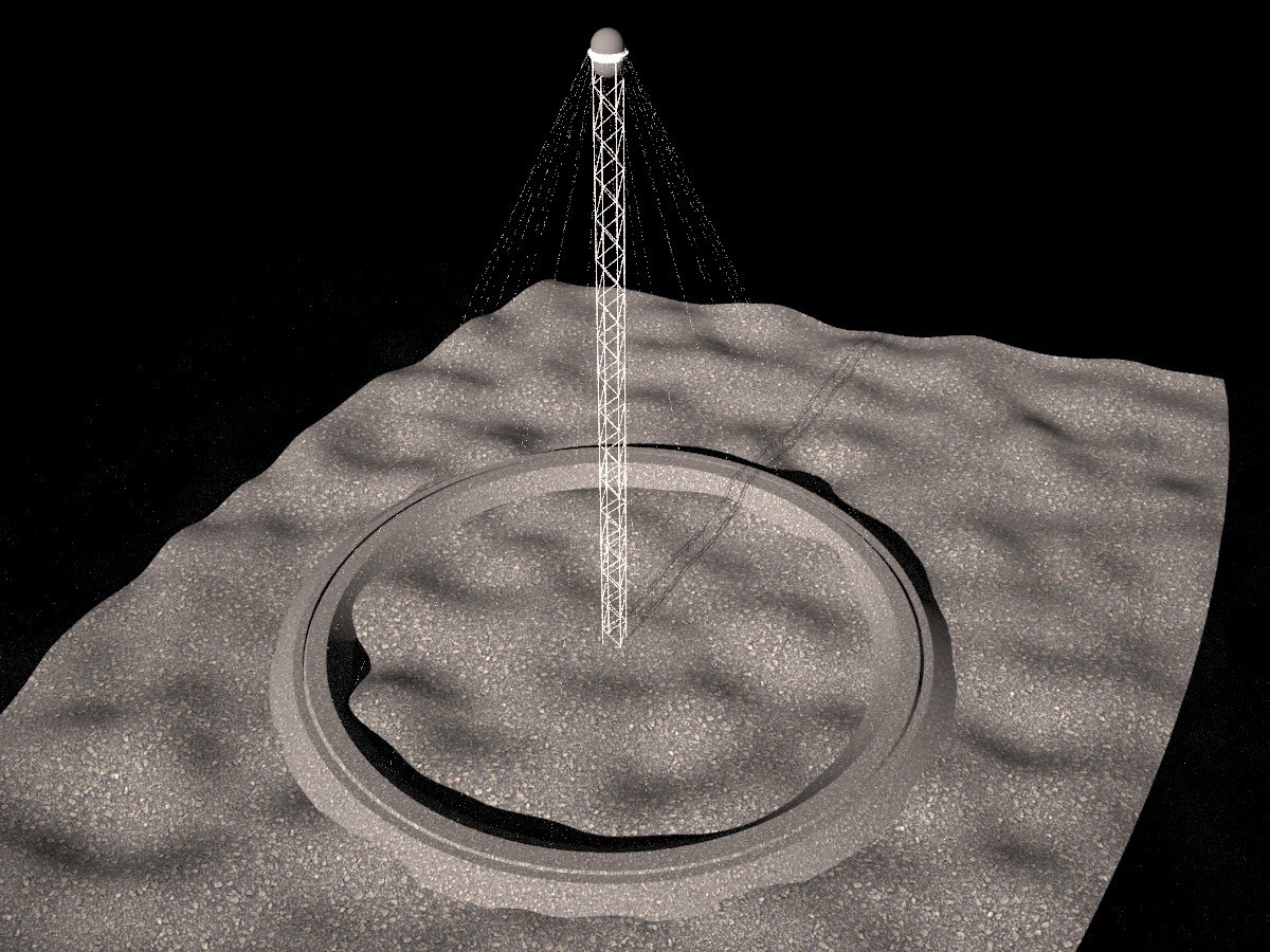

На начальном этапе, на самом-самом начальном, хочу предложить такую конструкцию.
Присылаются на Фобос десятка два модулей разного назначения, но так, чтобы их вес был приблизительно одинаков. Размещаются на поверхности по кругу. Они должны иметь стыковочные узлы таким образом, чтобы соединиться в кольцо. Это кольцо будет в последствии вращаться, создавая искусственную гравитацию. Присылается обод соответствующего диаметра, целью которого будет принятие на себя основных нагрузок (а не на стыковочные узлы). Вырывается траншея в виде круга, глубиной метров 20 и шириной, несколько превышающей толщину модулей. И туда помещаются модули, стыкуются и скрепляются ободом. По центру ставится вышка из фермы, на вершине которой будет электромотор, и от неё - тросы к каждому модулю. Т.е. конструкция будет по сути почти в точности как детская карусель. Только разница в том, что в детской карусели основные центробежные нагрузки приходятся на тросы, и карусель расширяется с увеличением скорости вращения, а здесь основные центробежные нагрузки будут приходится на обод, а тросы будут лишь удерживать кольцо от падения, а также придавать ускорение во время раскрутки, а так как гравитация Фобоса очень слаба, то это будет очень слабая нагрузка, эти тросы могут быть очень тонкими и легкими. Помещённое в глубокую траншею кольцо будет защищено почти целиком от космической радиации - для движения тросов нужно оставить некоторую щель шириной до метра, т.е. над траншей нужно сформировать сужение верхней её части. Получается дешёво и сердито, и никаких проблем с вестибулярным аппаратом, т.к. можно даже небольшой станции на несколько человек придать большой диаметр с минимумом землечерпательных работ.
Позже попробую даже визуализировать такое, мне кажется это весьма перспективно из-за простоты.

Большой диаметр потребует много модулей. Так что затея по трудоёмкости сравнима с созданием станции-колеса на орбите. А если учесть, что это далеко не орбита Земли...
И как космонавты будут выходить наружу? Придётся вращение колеса полностью останавливать.
А ещё его всё время надо будет балансировать, иначе раскачается и врежется в стенку траншеи. Перекачивать воду или шарики перекатывать...
Метров 100 в диаметре достаточно, по количеству модулей не намного больше того же МКС. Да, останавливать, а разве это проблема, если выходы в космос будут не чаще, чем раз в несколько дней? Тут делов то всего нажать на тормоз, а потом нажать на кнопку пуск, и раскрутка произойдёт за несколько десятков минут.
А насчёт раскачки, думаю подвижки будут не больше нескольких сантиметров, если изначально станцию проектировать полностью уравновешенной. Перемещения экипажа по станции будут вносить смещения, но, например, вес той же МКС - 417 тонн, количество экипажа - 5, или около 400 кг. Т.е. вес экипажа в 1000 раз меньше веса МКС. Это значит, что, например, при диаметре станции в 100 метров максимальные подвижки (если все члены экипажа окажутся в одном месте), будут менее 100 мм, а точнее даже менее 50 мм, если изначально рассчитывать на равномерное распространением экипажа. При максимальных 5 сантиметрах можно в принципе обойтись без каких-либо компенсирующих механизмов.

Вот такой эскиз в масштабе. Изобразил 22 модуля диаметром 4 метра и длиной 14 метров (примерно, как модуль МКС "Звезда"). Вырывается кольцевая траншея диаметром 100 метров, шириной 6 метров и глубиной около 10 метров. Туда помещаются эти модули, собранные в кольцо, и скреплённые ободом (на фото красным цветом со внешней стороны). Именно к этому ободу  будут крепиться тросы, и он будет держать центробежные нагрузки от модулей. Затем траншея накрывается "крышей" из вынутого грунта со щелью шириной около 50 см, этот вал я изобразил высотой в 3 метра. Как сформировать такую крышу и щель, нужно ещё подумать, но это можно сделать, например с помощью ободов и/или сетей и растяжек.
Таким образом радиация внутрь траншеи может поступать только вдоль тросов через эту наклонную щель. Всю конструкцию будет держать ферма в центре (изображена высотой в 100 метров и в поперечнике в 3 метра из труб диаметром 10 см). На вершине будет находиться двигатель, к шкиву которого будут крепиться тросы. Если полный вес станции составит около 1000 тонн, тогда вышка, если она будет располагаться на южном или северном полюсе Фобоса, будет иметь нагрузку всего 857 кг, или всего-лишь 39 кг на каждый трос, т.е. эти тросики, удерживающие станцию, могут быть весьма тонкими и лёгкими - 5 мм достаточно. Над мотором и под ним размещаются мешки с грунтом (порядка 50 кубометров) для того, чтобы создать тень для радиации, идущей в щель вдоль тросов. Этот грунт будет создавать нагрузку на вышку всего в несколько десятков килограмм. Таким образом радиации практически полностью отрезан доступ к станции при минимуме землечерпательных работ.
Для замены модулей со стороны к подземной части траншеи будет подходить шахта, имеющая выход в стороне, и она же будет предназначена для выходов в космос. Эти тяжеленные модули перемещать через шахту в условиях гравитации Фобоса можно буквально на руках - весить будут в 1160 раз меньше, т.е. станция вполне ремонтопригодна.

Re: Освоение Марса
« Ответ #7039 : 11 Янв. 2018 [17:27:51] »
Бедные жидкую или сухую смазку могут применить.
И будет трение, а оттого вообще остановится, т.к. крутящего момента на хватит, скорость вращения то немаленькая, самая лучшая смазка с этим не справится.
Все виды попыток отталкиваться от стен траншеи или шахты - это всё лишний геморрой, если станция может пассивно вращаться, то лучше так и сделать. Хотя в данном случае это тоже не совсем так - двигатель на башне будет постоянно работать, хотя его мощность будет совсем небольшой.
