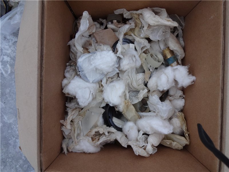

интересное на барахолке
« : 17 Янв 2015 [13:10:01] »
был сегодня  в НОВОПОДРЕЗКОВО БАРАХОЛА
  интересная  оптика  в продаже   ну  и не так дорога
луна шустрая

Какие-то неликвиды, без описаний и паспортов имеют околонулевую ценность...

Разве профессиональный оптик не может подобного, глядя на неликвидные стекляшки?
Сообщит
Нет, не может.
На глаз невозможно узнать марку стекла (их десятки), радиусы кривизны поверхностей и точность их исполнения.
Линзы могут быть вынуты откуда угодно, быть частью сложной оптической схемы, т.е. не являться законченным изделием.
Отчетливо желтый цвет просветления может указывать на то, что оптика предназначалась для работы в ИК.
И уж тем более, хранение оптики в навал в коробке совсем никуда не годится...
Что-то предположительное можно сказать о призмах, но точность поверхностей и углов нужно проверять.
Нет... слишком много факторов. Вот где у вас какое-нибудь сопротивление, характеризующееся номиналом, точностью его соблюдения и максимальной мощностью рассеивания (причем все можно узнать прямо посмотрев на маркировку самого сопротивления или по штриховой раскраске расшифровать). Подходящее сопоротивление можно поставить в любую схему. У оптики совершенно все по-другому. Как правило некая склейка линз рассчитана и применяется в некоем законченном устройстве и может быть неприменима для другого устройства. А на взгляд нет маркировки (где и откуда) нет параметров (радиусов линз и их материала) и др. Вот вам взять некую небольшую микросхемку и сошлифовать её маркировку и даже ключ для установки. И навалить таких всяких элементов, где вы лишь поймете, что это сопротивление, это диод а это конденсатор. Сможете ли вы изготовить из такого, купленного наугад набора приемник и что-то поймать на него? К тому же часть элементов может быть неисправна (аналог того, что на самом деле эти линзы и призмы могут быть браком или деффектными)
Конечно для каких-то серьезных дел такую оптику применять не следует... сойдет лишь для чего-то несерьезного... второстепенного, где качество компонентов совсем не важно.

И на внешний осмотр могу немало узнать о неликвиде (функционал, ожидаемые параметры и пр.).
Вот представьте, Вам выдали электронный блок, полностью залитый непрозрачным компаундом. Из него торчат девять проводов и три "крутилки". Схемы нет. Продавец говорит Вам, что "это отличный усилитель, на микросхемах", и более ничего.
Сможете пустить его в дело?
Не знал...ранее был уверен, что для ближнего ИК - темнокрасное (почти черное) стелко, для дальнего ИК - линзы из германия и кремния...
На взгляд - конечно нет, в лаборатории - как повезет (неисправные детали - конечно обнаружу без проблем)

Да, уточню свою аналогию, при линзы известно только то, что это линзы, пусть и про блок будет известно только то, что там внутри электронная начинка. Теперь аналогия полная.
Стекол прозрачно до 1.5микрон, это ближний ИК.
Темно-красное - это или фильтр, или какая-то экзотика из кристаллов.
Для среднего ( 3 - 5 микрон) ИК материалы могут быть какими угодно, прозрачными, желтыми, черными, кремний (серый).
Для дальнего ( 8 - 12 микрон)  могут быть прозрачными (соль), желтыми (селенид цинка), германий, стекла ИКС (похожи на германий)
Ну вот.... то есть купили, принесли.... и поняли, что часть -неисправный хлам. а вторую часть-применить не удасться ибо ну не нужно.... деньги и время потратили и зря.
К тому же это у электроники-более менее все универсальное. А в оптике-специально рассчитывается! Вот есть у вас эмм.... микросхема от блока системы наведения истребителя. И она будет работать только в нем! В другом устройстве она неприменима из-за особенностей работы. Зачем вам такая микросхема, если у вас нет в загашнике такого истребителя?  Вот так же и с линзами...купили и чего?  Телескоп из какой попало линзы не сделать. Будет работать криво... или же совсем непотребно.

много  было призм  всяких  делителей  призматических  кольца  склейки  большие  линзы  с  напылением типа интерференции наглазники итд итл типа  от перископов  ночного видения  и прицелов  почти все  с военки

У многих «оптиков-любителей» со временем образуются завалы подобного добра. Из раскуроченных труб, биноклей объективов. Смело можно выбрасывать, но жалко.
Теоретически пацаненку от трех до двенадцати лет было бы интересно. Но и то маловероятно, что этим их можно из виртуального пространства извлечь.
