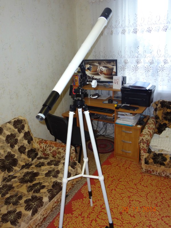

Всегда хотел смотреть на звезды, пересмотрел кучу передач про космос и
захотелось  наблюдать своими глазами. но увы с деньгами напряг и на хороший телескоп не хватает  :).
Решил соорудить сам (вдохновившись темой  vilisvir https://astronomy.ru/forum/index.php/topic,99162.0.html) из этого:
И вот что получилось:
Смотрел только на луну, среди туч, погода пока не позволяет.
Обошёлся примерно 600р.
Фокусное расстояние 1м, линза 1 диоптр.
Окуляры 2 самодельных из объектива 20мм и 25 мм
и собираю из журнала Деагостини (уже есть 6мм и 9 мм)
Посадочный департамент 1,25
Все хорошо, но вот только объектив очковая линза 1 диоптрий за 100р. очень плохая,
а где нормальную взять ахромат ни знаю, в инете искал, толком ничего не нашел.
Может кто знает где в нете или на барахолке купить ахромат (за адекватную цену)

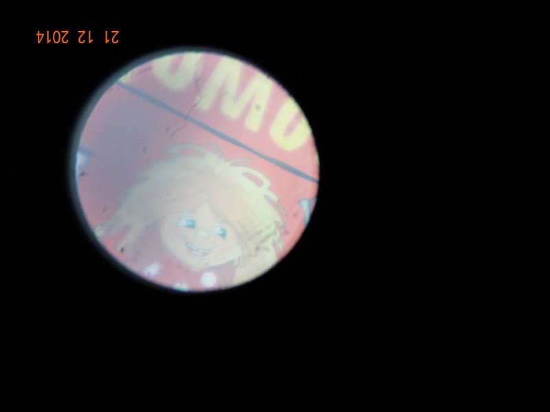

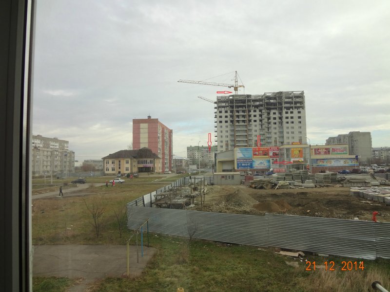

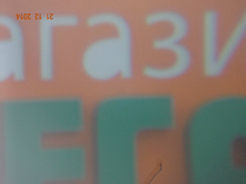

Погоди так и нету, поэтому пока ландшафт наблюдаю, вот что видно (снимал на цифромыльницу):
На что смотрел :
И вот что видел:
Дальний зеленый дом:
Другой окуляр:
Тоже самое ночью:
« Последнее редактирование: 21 Дек 2014 [15:50:15] от Demiyan »

Диафрагма 30 мм, хочу попробовать 40 мм поставить.
40 мм - это уже многова-то.
По фото - качество вполне соответствует нормальному очкоскопу с недефектной линзой.

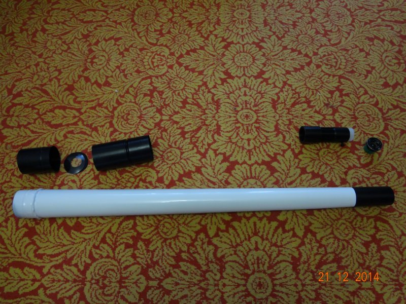

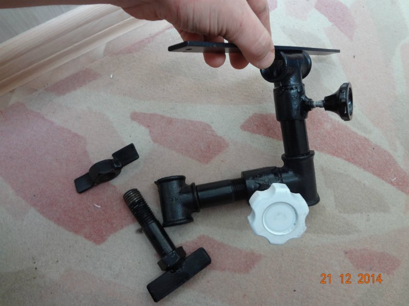

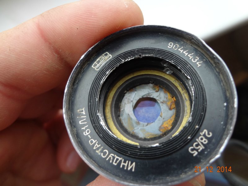

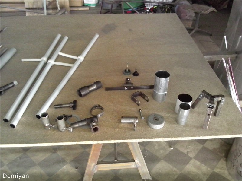

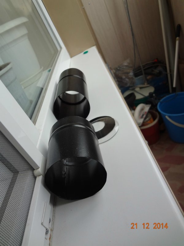

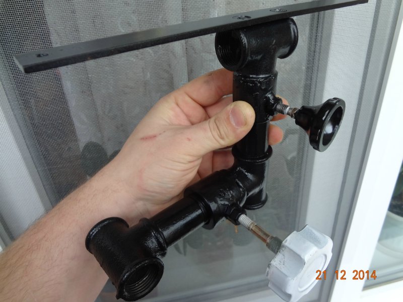

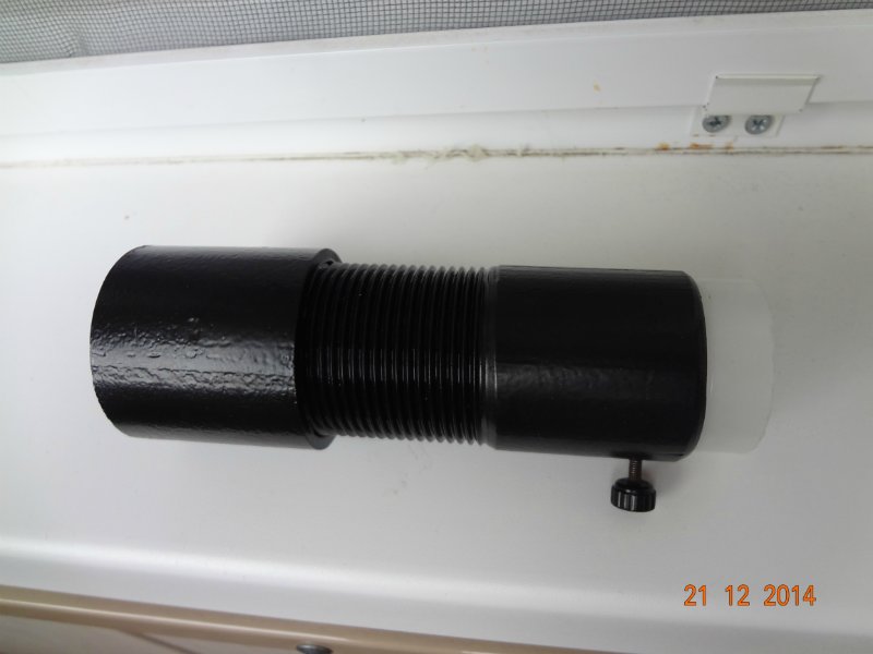

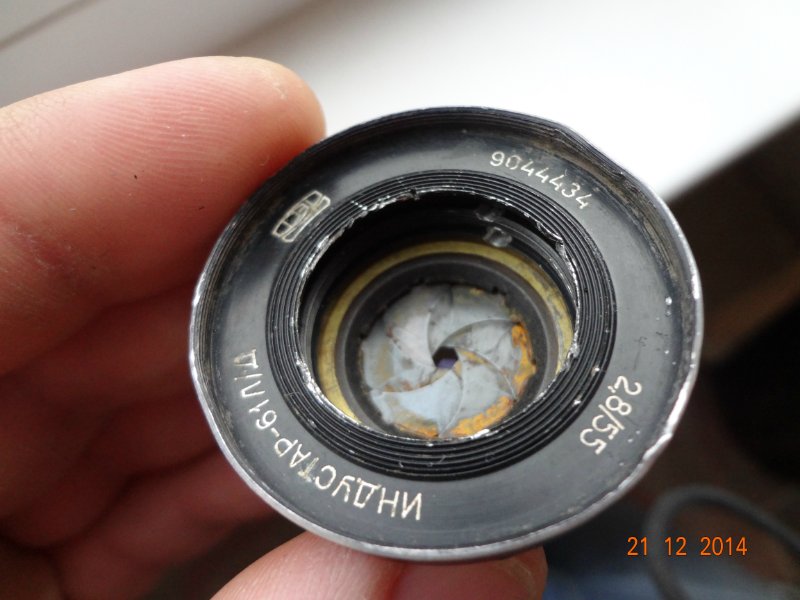

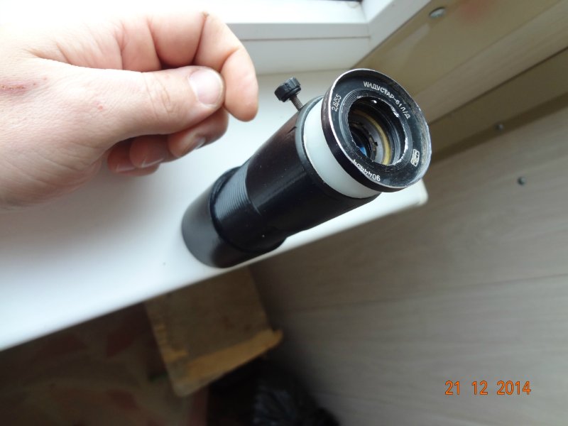

Подробности создания:
Труба в разборе (труба сделана из оцинкованной жести и покрашена, любой жестянщик в городе сделает рублей за 200р., я делал сам)

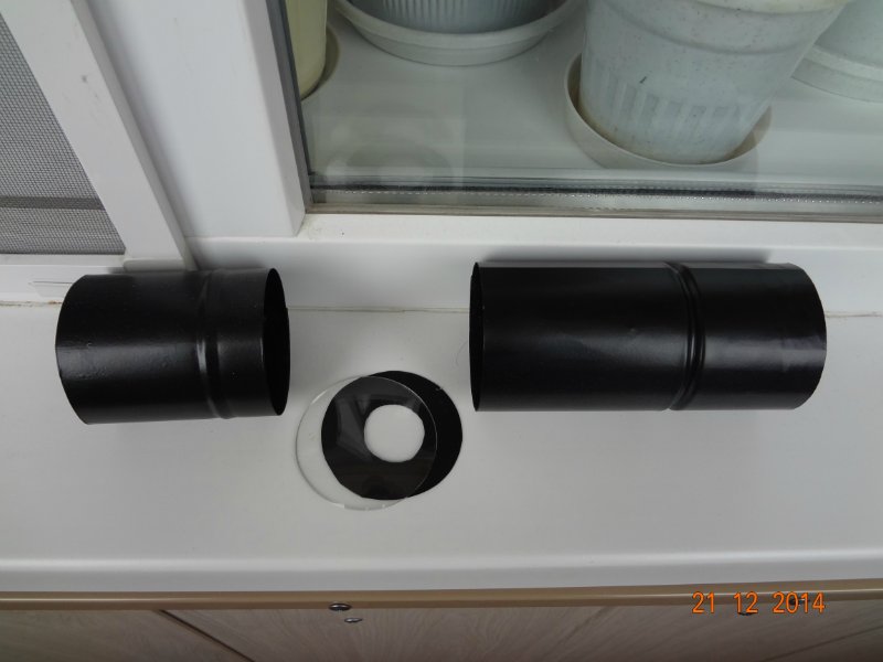

Объектив ( две трубки из жести. В одну вставляем линзу и деофрагны, затем в нее вставляем вторую меньшего диамерта, она и держит линзу)

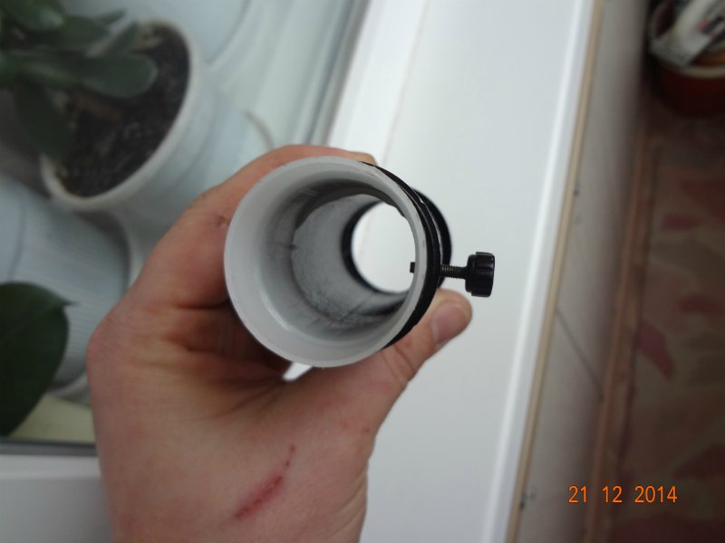

Фокусер (Муфта за 20р. и сгон за 20р. В сгоне мечеком нарезал резьбу и вкрутил болтик для фиксации окуляра. Вставил пластиковую баночку из под окуляра 1,25, чтоб окуляр не царапать.)

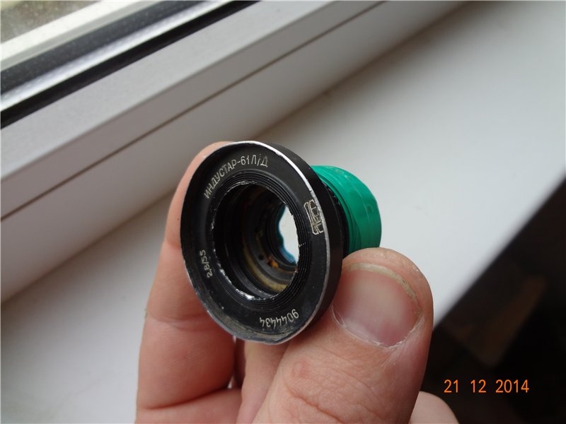

Окуляр (Переделанный объектив от фотоаппарата Фет с регулир. диафрагмой и из журнала)

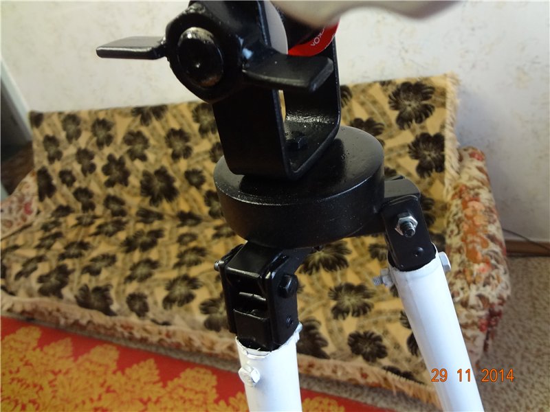

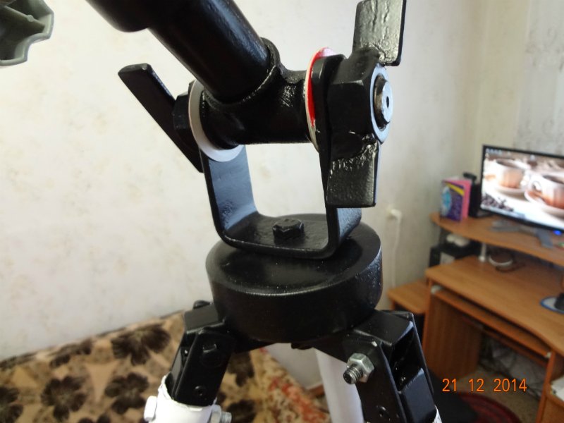

Монтировка (тройники, сгоны, муфты, гайки и болты)
Штатив (две трубы разного диаметра, вставляется одна в другую. Между ними муфта преклепана к большей (верхней) трубе)
« Последнее редактирование: 19 Дек 2016 [21:58:54] от Demiyan »

Телескоп из журнала приладил на свою монтировку и поставил обсерваторию :) :)  :)
