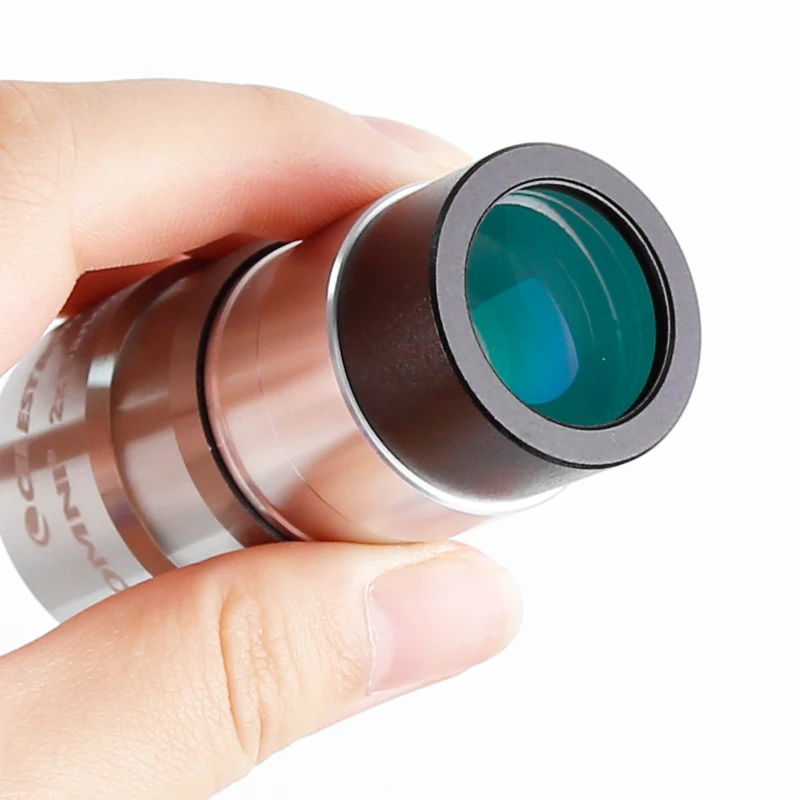

нет, заказал еще не приехала, ток переходник, камера и труба. комплектная все в что-то страшное превращает, глазом еще можно смотреть но на камеру чет не то получается

https://ae04.alicdn.com/kf/He8a27975863e41eabff36fa733f5395dm/Celestron-omni-2x.jpg
вот такую заказал, судя по всему должна быть норм
Если собирались фотать в скоп, то надо было сначала заказать скоп АПО. :(
А в этот скоп не понятно, как снимать, если он картинку нормальную не строит. :(

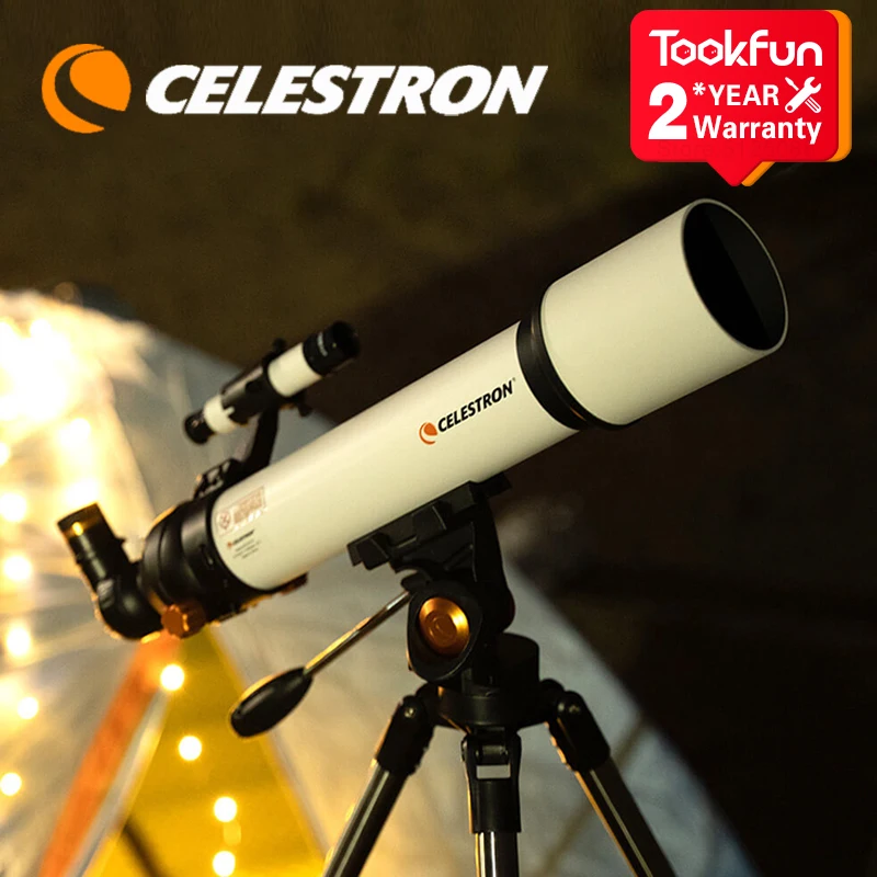

Хорошая монтировка это очень хорошо, но если нет оптики, которая построит нормальное изображение, монтировка не поможет. EQ2-- для баловства, у меня самого такая с МАКом102 и привод к ней есть, без него полный швах. 8)
https://ae04.alicdn.com/kf/Hd2c4e127d4654182bd43e09df6995c377/HD.jpg
вот такая краказябра, для начала самое то но вот сам механизм монтировки ну оооочень такое себе, навестись сложно, ты вроде навелся отпускаешь ручку а труба назад на градус и усе, по хроматизму, терпимо, а вот по механике монтировки нет

Рекламные картинки очень красивые, но нас интересует изображение, которое они дают. Щас просто мыльница с рук снимает Луну на порядок лучше, чем получилось у Вас зеркалкой через Телескоп! Полистайте тему про съёмку Луны для начинающих и одиночники, там есть примеры с разного сетапа. 8)
для начала самое то
Пока эти снимки годятся только для корзины. :(
Можете попробовать народный метод-- напилинг. :) Если руки правильные, то можно улучшить очень многое. 8)
Судя по Сатурну не всё так хорошо. :-[
Механику можно самому подправить, в крайнем случае-- заменить, а вот скоп если плохой, то из него ничего не выжмешь.
Впрочем, надо ещё разобраться, почему так всё плохо.

та проблема в том, что там между триногой и подвижной частью пластик какой-то на нем залипает металлическая часть, его бы в идеале на 2 фторопластовых диска заменить и между ними смазочки, но де взять фторопластовые диски нужного размера и толщины без понятия, мб я фокусируюсь не правильно, рука не набита еще, на экранчике кажется норм а по факту в расфокусе, часто такое было. сейчас видос зальется скину с сатурном именно с исходником который  через пипп прогнал
