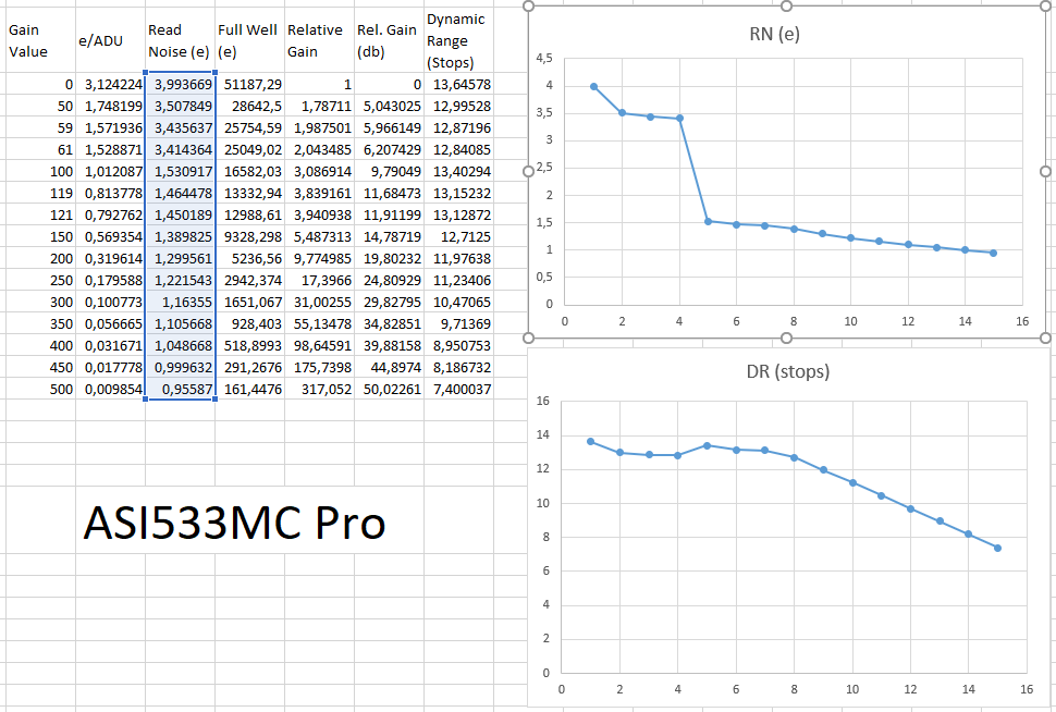

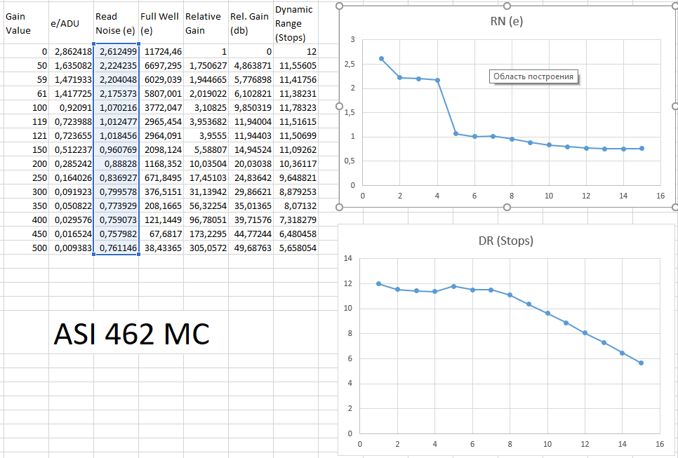

Заодно промерил пару камер на соответствие ТТХ.
Если вкратце - 462 после ступеньки прыгает к шуму чтения 1е, с динамическим диапазоном 12 разрядов.
А 533 в такой же обстановке с шумом 1.5е обеспечивает ДД 14!
