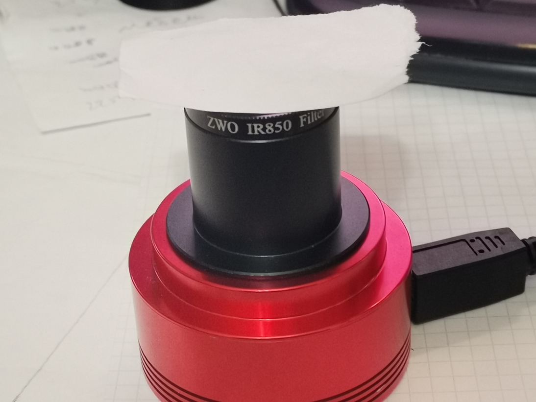

Если использовать 850+ фильтр никакой сетки Баера не видно ни на ролике ни на стеке.
У меня 850 zwo ;)
Да и на графике видно что 850 расходятся, особенно зелёный
  • Сообщений: 6 137
  • Благодарностей: 1086
Re: Камеры ZWO ASI
« Ответ #4856 : 21 Ноя 2020 [20:35:58] »
У меня 850 zwo
Да у меня тоже!  ;D

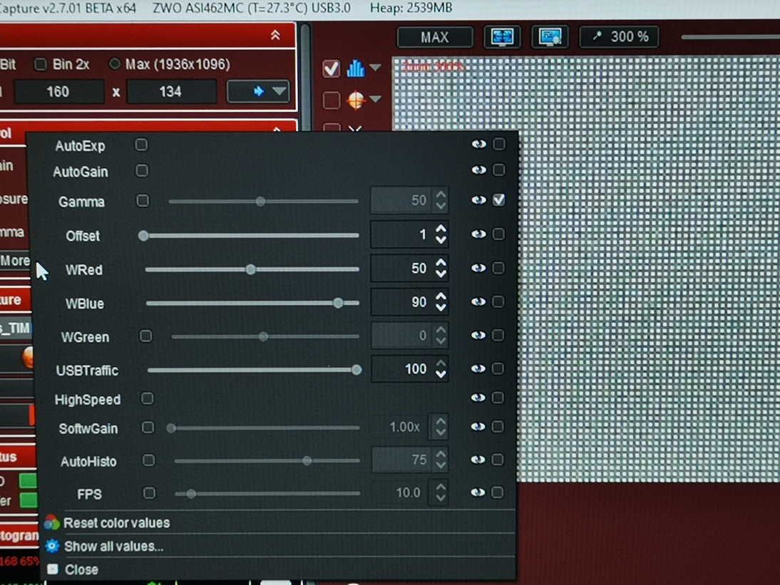

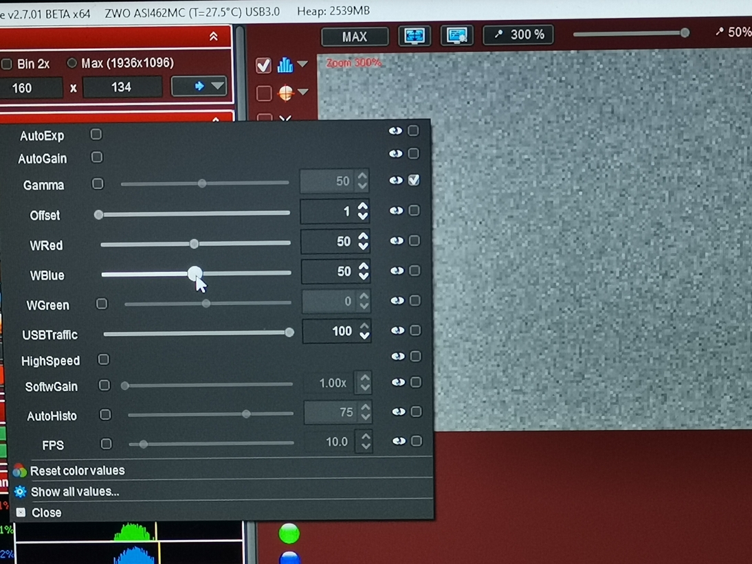

Вот только что провёл эксперимент:
Если использовать дефолтные настройки для белого цвета (а они составляют WRed=50 Wblue=90, они прошиты в камере или дровах, с ним ББ через IRUV-Cut "натуральный") то конечно сетка видна!
А если выровнять чувствительность каналов, то её вообще нет. Как нет и проблемы.
И не нужны никакие "приседания"!

Дефолтные значения в первом скрине, при нажатии "Reset Color Values" фаер их забирает из камеры и выставляет.
С ними баланс белого "натуральный". Через IR-UVCut.
Подтверждаю, мой граббер показал такой же результат (при WR50 WB90 с программной конверсией) как при установке WR50 WB50 фаер, второе полезное сообщение от вас же на форуме для меня за последние лет 10 ;D
