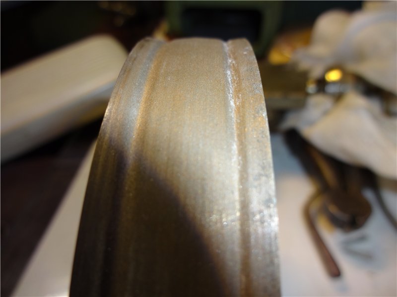

 вод какие круги непосильным трудом нажитые :-\
 интересно  а зачем 2 фацета  так и не понял
прямая кромка круга  и тонкий фацет
не ровный круг типа под минуса большие
здоровый фацет
луна шустрая

« Ответ #54 : 27 Окт 2014 [18:37:32] »
На третьем снимке похоже два круга слеплены вместе поэтому и угол такой острый в середине.
Или я ошибаюсь?
