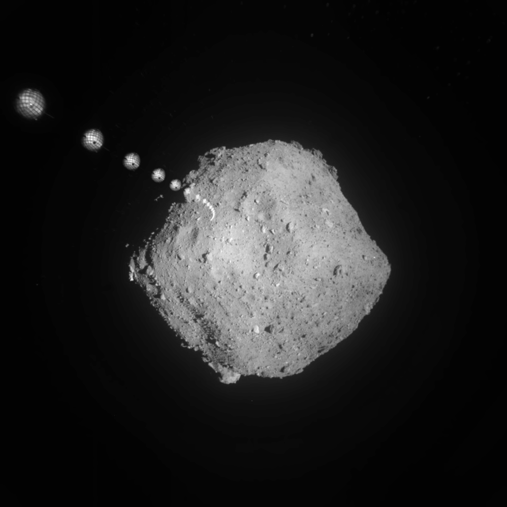

  28 сентября Hayabusa 2 начала снижение К Рюгу и только что на высоте около 1 км отделила последний прыгающий аппарат MINERVA-II2 (Rover2). Поскольку работоспособность Rover2 под большим вопросом, его отделили на «сравительно большой высоте для оценки гравитационного поля астероида путем слежения за траекторией падения». Rover2 достигнет Рюгу 8 октября.
  http://www.hayabusa2.jaxa.jp/en/topics/20191001e_MNRVII2/
  Между прочим, на пресс-конференции 22 августа (материалы на английском) сообщалось, что с приближением Рюгу к перигелию Rover-1A HIBOU и Rover-1B OWL «вышли из гибернации»; 2 августа с OWL была получена телеметрия.

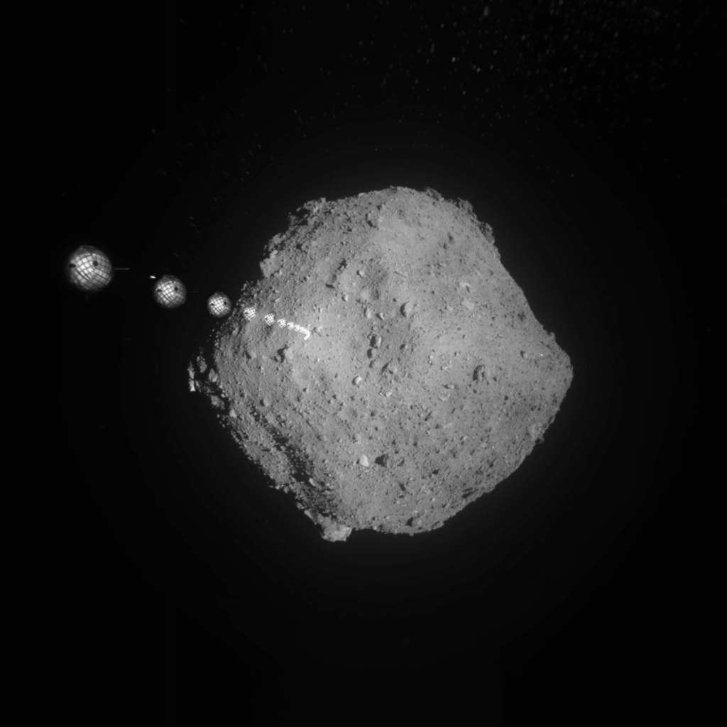

  Поскольку операции по забору вещества Рюгу были завершены, настало время избавиться от ненужных теперь мишеней. Команда Hayabusa 2 решила сбросить две мишени 5 сентября с высоты 1 км также «для оценки гравитационного поля астероида». Однако 29 августа во время проверки четвёртого (резервного) маховика системы ориентации аппарат обнаружил, что его вращающий момент слишком велик, и вывалился в безопасный режим. Hayabusa 2 вывели из этого режима уже на следующий день, но сброс перенесли на 16 сентября, когда мишени E и C успешно отделились, причём на разных траекториях (экваториальной и полярной).
  https://twitter.com/haya2e_jaxa/status/1173892852348325888
  https://twitter.com/haya2e_jaxa/status/1173893787124457472
  https://twitter.com/baffinsquid/status/1173934098483687424
  Из пяти мишеней B и A были использованы ранее при взятии образцов, D пока остается на борту Hayabusa 2.

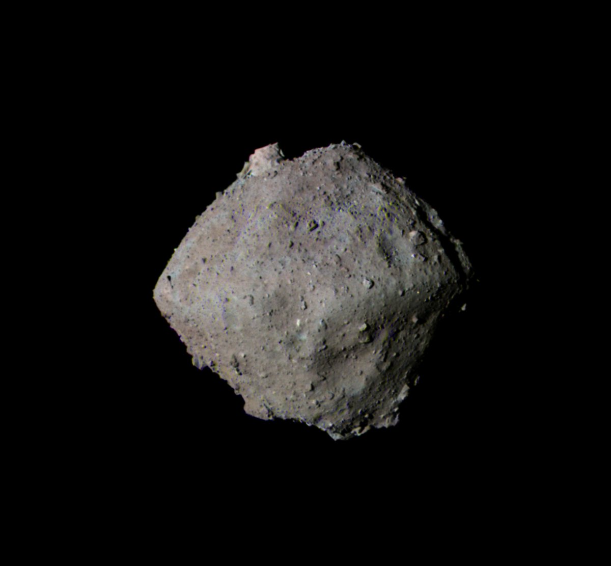

  https://twitter.com/haya2e_jaxa/status/1197528054790262785
  Прощай, Рюгу! 13 ноября были включены двигатели системы ориентации и Hayabusa 2 стала удаляться от астероида. Снимки сделаны камерой ONC-T с 13 по 19 ноября, когда расстояние до Рюгу увеличилось с 20 км до примерно 65 км.
  https://twitter.com/landru79/status/1199727530544107520
  Снимок ONC-T 12 июля 2018 года с расстояния 19 км в фильтрах W, V и B, обработка landru79.
  29 ноября успешно прошло пробное включение ионных двигателей. Сегодня они были включены для начала перелёта к Земле. Hayabusa 2 должна совершить пролёт Земли с отделением спускаемого аппарата в конце 2020 года, после чего может выполнить манёвр уклонения и с помощью гравитации нашей планеты направиться к новой цели - астероиду (172034) 2001 WR1 (спасибо за информацию пользователям форума UMSF). Пролёт этого примерно 650-метровго околоземного астероида может состояться 27 июня 2023 года.
  Вышла новая научная статья по данным Hayabusa 2. Был составлен каталог всех кратеров на Рюгу диаметром более 20 метров (таковых оказалось 77); оказалось, что распределение кратеров по поверхности неслучайно: в низких широтах их больше, в высоких - меньше; в западной части экваториального гребня их меньше, чем в восточной. Авторы предполагают, что западная часть  экваториального гребня - относительно молодое образование, в то время как восточная часть - древнее, образовавшееся в эпоху быстрого вращения астероида в далеком прошлом.
