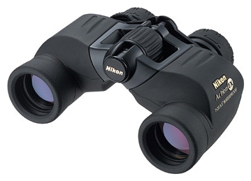

Я свой выбор остановил на Nikon Action EX 7x35. Из плюсов широкое поле зрения для 7 крат, на 1000 м - 163 м (угловое поле зрения видимое 60 гр), а угловое поле зрения реальное 9.3°. Например у такого же 7 кратного Nikon Action EX 7x50  на 1000 м - 112 м (угловое поле зрения видимое 42 гр), а угловое поле зрения реальное 6.4°.
Также из плюсов никона EX водонепроницаемый корпус выдерживающий погружение до 1м в течение 5 минут с защитой от запотевания и пыли с наполнением внутри газообразным азотом, многослойное просветляющее покрытие линз, призмы из стекла BaK4, высокая четкость и контрастность изображения, обрезиненный корпус, вынос зрачка 17.3 мм, диаметр зрачка 5 мм, что вполне достаточно.
Есть еще в 2 раза более дешевая модель Nikon Aculon 7x35 (вес 685 гр), но она проще чем серия Action EX 7x35 (800 гр) в плане оптики и качества сборки. У Aculon не влаго пыле защищенный корпус, нет азота внутри, призмы меньше по размеру, меньший вынос зрачка 11,8мм против 17,3мм. С большим выносом зрачка смотреть комфортнее, не нужно прижиматься к окулярам.
У Action EX более прочный металлическим корпус с надёжной механикой. Цена Action EX 9000-10000 руб, Aculon 5000 руб.
Есть еще в 2 раза более дешевая модель Nikon Aculon 7x35 (вес 685 гр), но про нее писали что она проще чем серия Action EX 7x35 (800 гр) в плане оптики и качества сборки. Там не влаго пыле защищенный корпус, нет азота внутри. Цена Action EX 9000-10000 руб, Aculon 5000 руб.

Я взял себе Nikon Aculon 8x42...можно взять и Action, но будет ли заметная разница по небу - большой вопрос
У Актион 8x40 комфортнее вынос зрачка будет - 17.2, вместо 12,0 у Aculon 8x42.
Я все таки 8-х побоялся брать, не хочу тряски. Хотя между 7х и 8х не большая разница в увеличении, за то у 7x угол на 1,3 градуса больше - 9,3 у 7x35 Aculon вместо 8,0 у 8x42 Aculon, а выходные зрачки практически одинаковые 5 мм и 5,3мм.
никон простаф 8х42 7с
У никон простафф 8х42 поле зрения 6,3 градуса, Nikon Aculon 8x42 c его 8 градусами будет интереснее. Nikon Action 8x40 c его 8,3 градусами будет еще чуточку интереснее. Но опять же вместо Nikon Action 8x40 c его 8,3 градусами я предпочел Nikon Action 7x35 c с его 9,3 градусами при одинаковых зрачках 5мм, при небольшой разнице в увеличении между 7х и 8х, 7x даже лучше в плане тряски при наблюдениях с рук. Плюс Nikon Action 7x35 компактнее почти на 2 см в длину и чуть легче.
