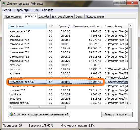

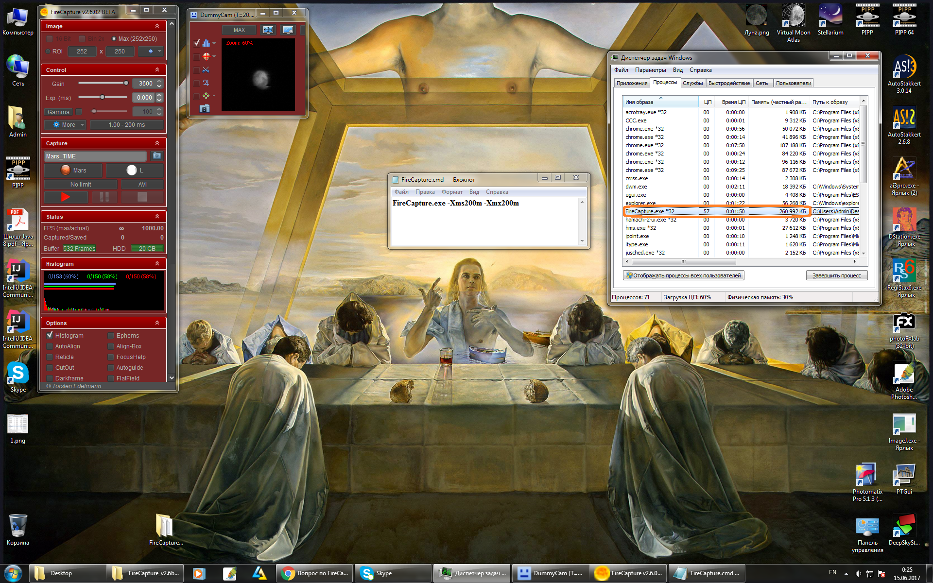

Мне Сергей GraY25 говорил, что есть какая-то настройка сколько памяти ест FC под буфер. Поищу...
Ответ-картинка  ;D
https://astronomy.ru/forum/vfl/images/ii/1497475806/29a5b9ac/17575709.png
ЗЫ можно с циферками экспериментировать но ниже 150 у меня уже Heap Space Error))

Панель Control - выпадающее меню More - ставь галку у движка FPS и выставляй нужную кадровую скорость.
По сути то же, что я сейчас делаю выдержкой? А в чём бонус? Будет чётко 1fps, а не 0.97? А как он это обеспечит?
Ещё можно заказать "Zip captured files" в настройках Capture - Settings, тогда серия захваченных фитсов будет запакована в архив.
Ой нет, вряд ли это уменьшит требования к памяти. Скорее наоборот. Места на диске для съёмки хватает на 1 ночь. Этого достаточно.
Ответ-картинка  ;D
Во, то что я искал! Спасиб.
