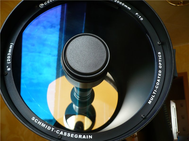

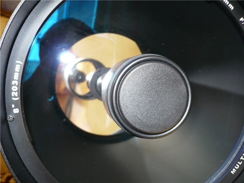

Тряпочки-кисточки эти. От лукавого они, точно. До меня дошло только после в хлам угробленного 80го Мегреца, тоже движимый перфекционизмом пытался «пятнышко» на объективе убрать. Сфотайте объектив вспышкой да покажите, чего народ гадает на кофейной гуще.

Интернет отключали, провайдер хренов, извините. Вообщем, сегодня утром ещё проверил, и о БОЖЕ - нормальное изображение стало :laugh:, покрутил ручку фокусировки , поймал изображение и всё, с обоими окулярами всё хорошо, не знаю что было. Фотки прикрепил.
https://astronomy.ru/forum/radikal/s019/i602/1406/bb/c97faec3a3c9.jpg
https://astronomy.ru/forum/radikal/i019/1406/c6/7db069398fef.jpg
https://astronomy.ru/forum/radikal/s019/i612/1406/d7/e9006dad5975.jpg
