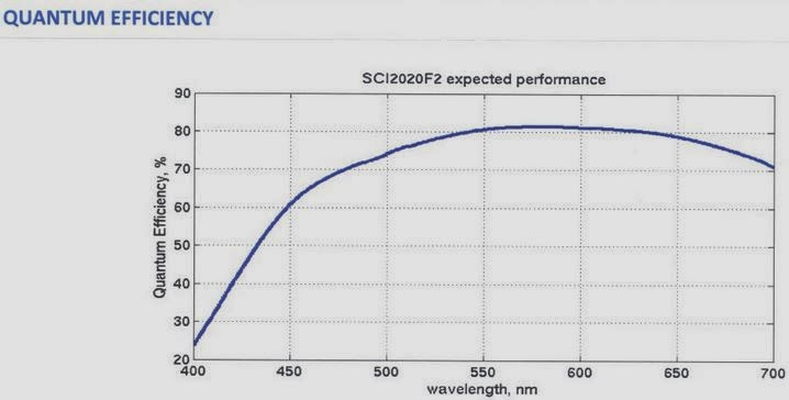

Не нашёл такой темы. Компания Fairchild Imaging представила в этом году новый sCMOS 2.0 сенсор. Вот скан тех. данных и QE:

Да она и по метеорам не плоха будет! Однако, губу надо бы закатать. Цены на матрицу, а тем более на камеры, уверен, Вас не порадуют.

Мелкий чип именуется не иначе как sCMOS for everyone, так что надо покупать чип и паять простенькую цифровую обвязочку - КМОП же!
Хотя, конечно, для метеоров куда интереснее большой чип...
А то что на еБэе продаётся как sCMOS - разве не оно?
Интересно,  сколько такая камера стоить будет?  Если в районе $2000 или менее,  однозначно нужно рассмотреть внимательно и через пару лет купить,  когда цена ей будет $500.

Вероятно, на порядок больше.

РСО как раз стоят дороже примерно на порядок. А тут, новая матрица. Так что 500 баксов - мечты!
Планеты на такой камере на апертуре около 500 мм будут выходить убойно!

Да пусть эти камеры катятся к чертям.  У  PGR  есть камера на 174-м чипе Сони с почти теми же характеристиками и только шум считывания 7е   вместо 2е  у данной камеры.
Солнышко в него хорошее получается:
http://www.primefocusart.com/gabrielcorban/
Но пишут что гейн малый.
