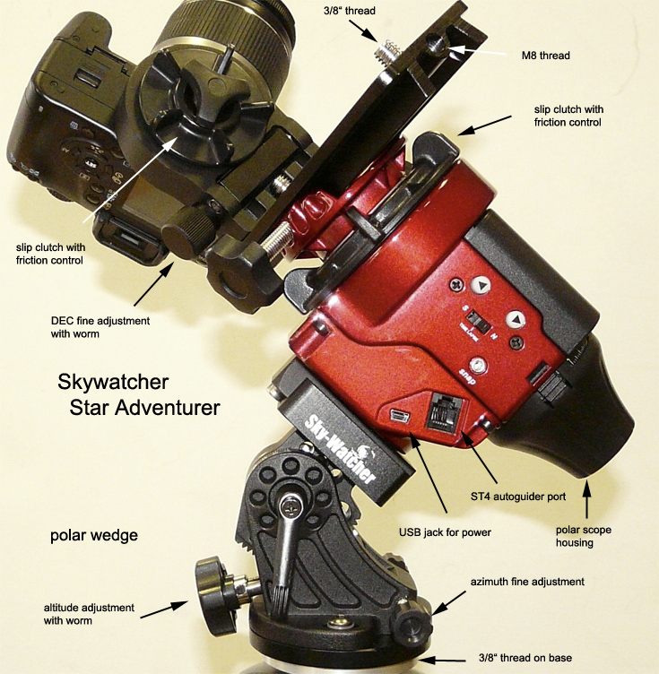

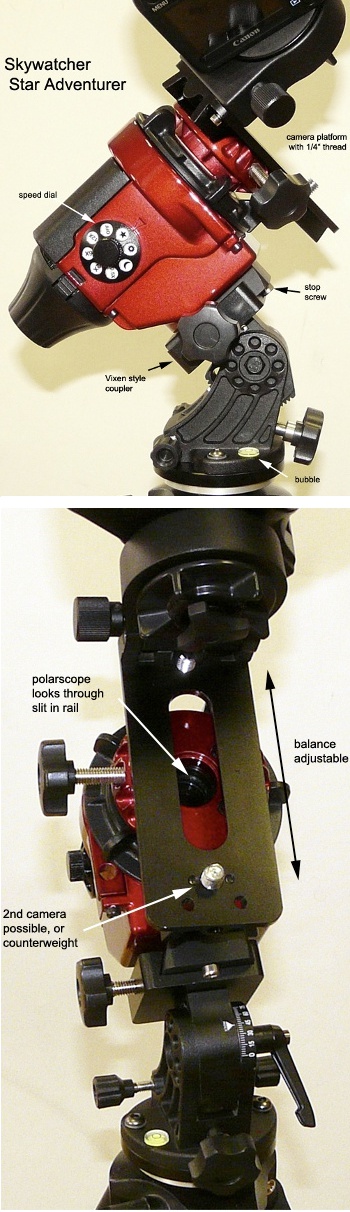

Мне особенно нравиться винт тонкой подстройки по DEC.
Да и вообще сделано по уму.

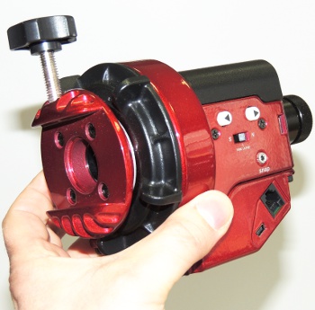

... Жду погоды, чтобы записать кривую периодической ошибки для 2х экземпляров сразу.
На одном сейчас прикатываю червяк, второй пойдёт в бой "из коробки".
DSC_6239_SW_Star_Adventurer by yuriy.toropin, on Flickr
Сама монти - в цветной коробке, в коробках по-меньше - подъёмник и L-пластина для камеры с винтом движений по склонению
DSC_6240_SW_Star_Adventurer by yuriy.toropin, on Flickr
Подъёмник за свои деньги ( <--линк! )- офигенен, это лучшее, что можно использовать, например, с AstroTrack'ом.
Стоит всего лишь Euro 55,46- по сравнению с родным за Euro 289,92- ...
  ;D
DSC_6252_SW_Star_Adventurer by yuriy.toropin, on Flickr
В эту поставку не было оси противовесов и самих грузов. Пока есть ощушение, что для сетапов с фокусом до 200-300мм они и не нужны.
Запитывается через USB, работает очень тихо даже на 12х скорости, на обычной звёздной - вообще не слышно.
Порт автогида ST-4 убивает. У меня уж и шнурка такого не найдётся.. Как гидировать-то?!?
