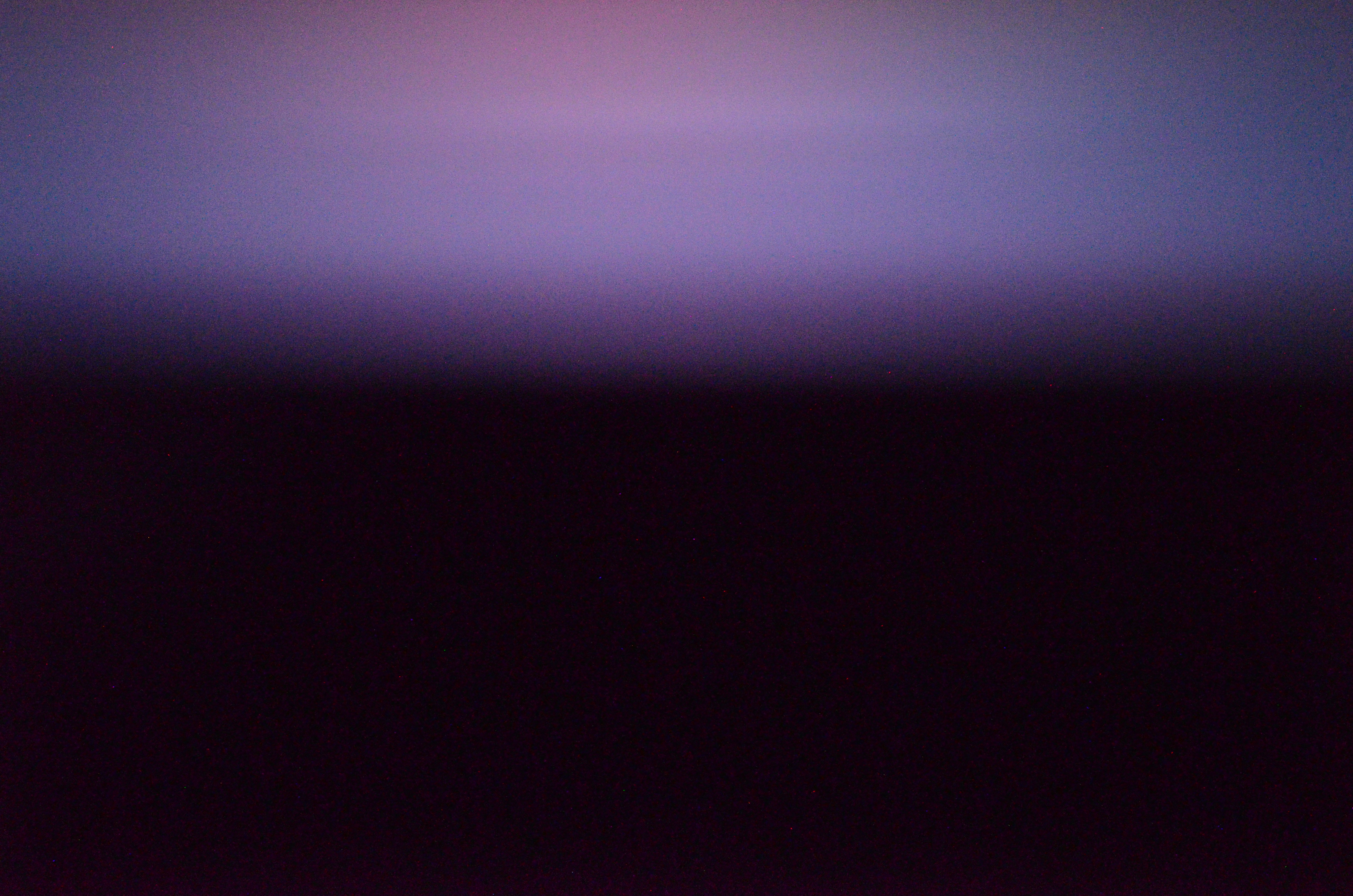

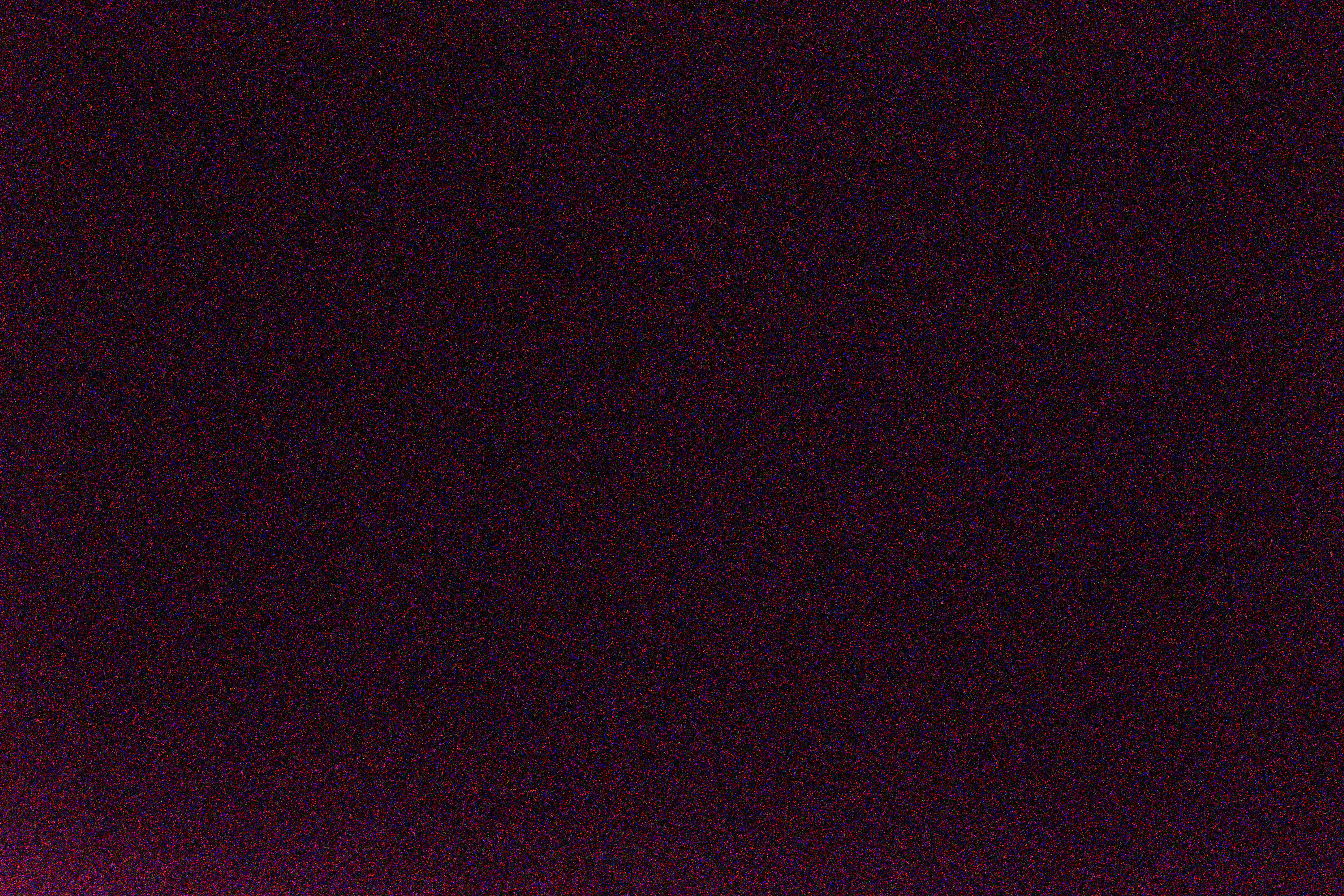

Как и обещал сравнение матриц
Снимал в одинаковых условиях дома
5100                                       5200
iso 6400, 30 секунд
iso Hi2, 30 секунд
iso 6400, 30 секунд, засветка в видоискатель.
P.S. Поспешил я сказав что матрица сильнее шумит.

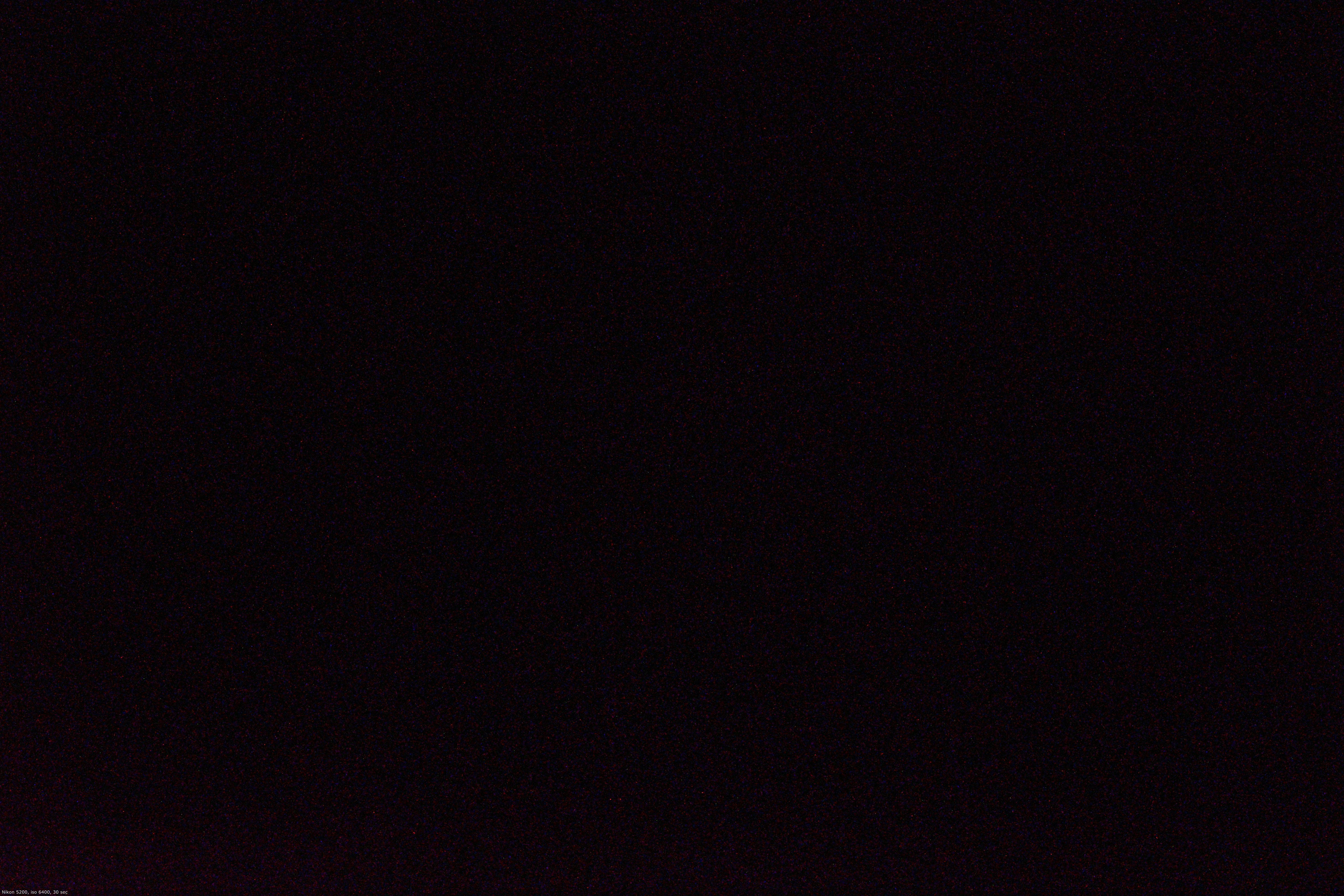

вот дарк с выдержкой 7 мин с 5100. первый - как есть, и второй - с задранными уровнями в ps, чтобы можно было что-то разглядеть. тоже напарывался на грабли с засветкой от искателя. приведенные снимки сделаны в темноте.
А на каком это ISO хотелось бы знать.
ISO 800. У меня двоится или вас уже двое? :-\
