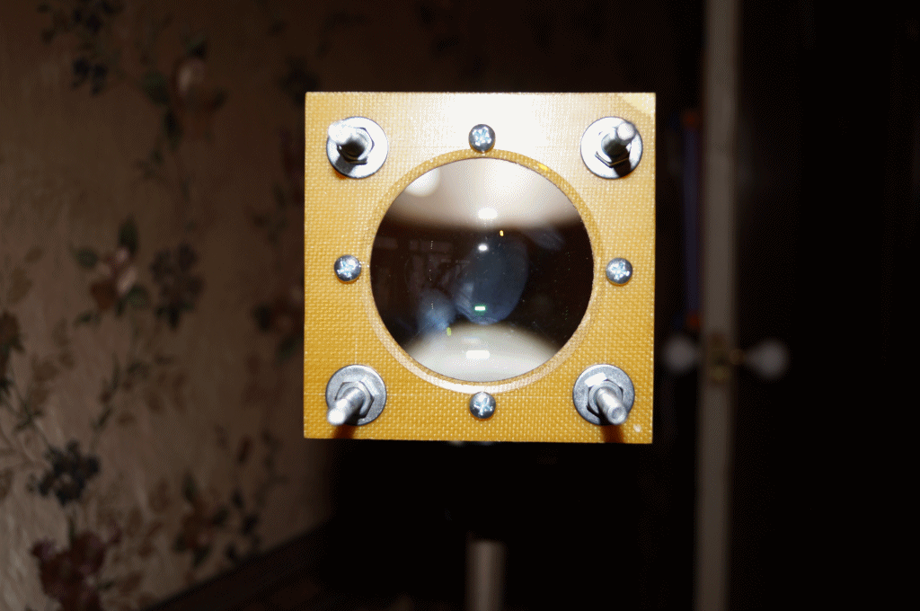

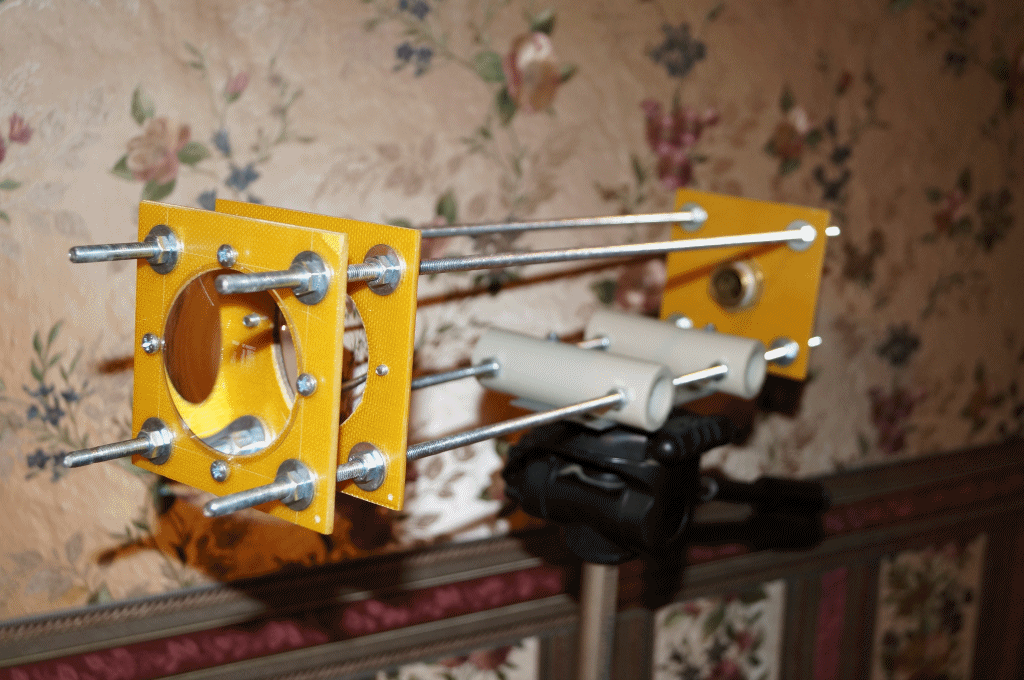

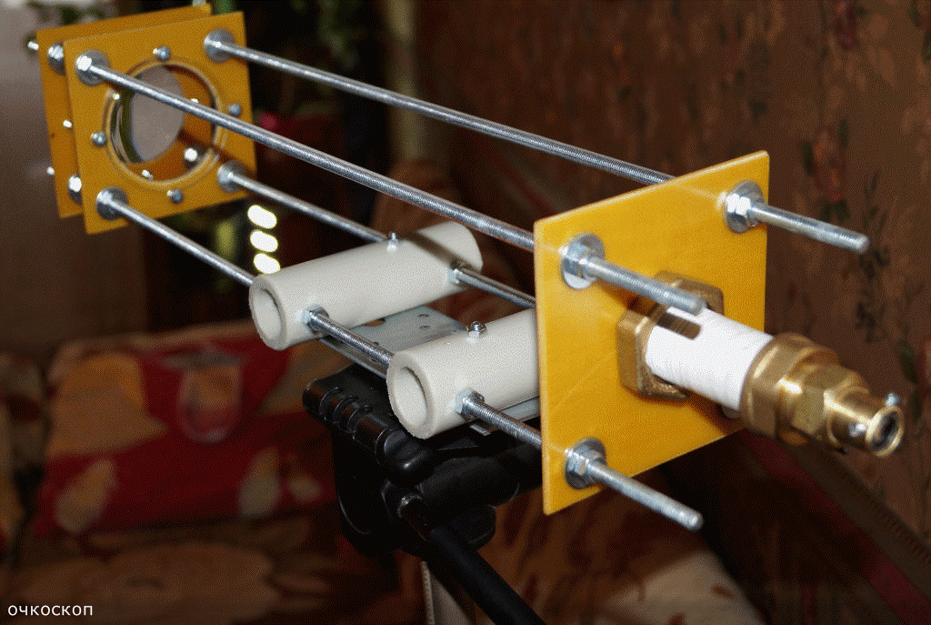

Ну вот. За это время доделал себе окуляры, "итого" теперь есть линейка: Кельнер-30мм, Кельнер-25мм, типа Эрфле-20мм и Симметричный-10мм.
Объектив (+3.0/58 + -2.5/35 ) переюстировал в другой оправе (насыпная конструкция). Световой диаметр 52мм + сменные диафрагмы 48 и 40мм. Эквивалентый фокус 1183мм.
Сегодня:
Юпитер - на грани различения видны 2 полосы с 20мм окуляром (59х). Спутники 2шт. видны хорошо. На диаметре 52мм - вокруг него виден небольшой ореол. На 48 - ореола почти нет, но "различимость" полос не намного лучше. С окуляром 10мм (118х) - полосы не видны и качество картинки заметно хуже "в целом". Очень сложно навестись из-за дрожания и малого поля зрения - влезает сам Юпитер и спутники с небольшим запасом.
Похоже, нужен ещё один окуляр на 15-16мм.
очкоскоп-ахромат 52х1183 :)

Для этого и была сделана сменная диафрагма на 40мм. Не сильно помогает из-за невысокого качества очковых линз. Приводил в начале темы расчет в Земаксе - там сфера начинает расти от 48мм. Разрешение что на 40, что на 48мм - 6-8 секунд дуги.
Полосы "едва различимы" - во первых из-за недостаточного разрешения, а во-вторых из-за дрожания обыкновенного фотоштатива, на котором оно всё смонтировано.
Показал вчера ребенку Луну в 59х - вот это его реально впечатлило. Замерил поле зрения 20мм окуляра - около 75-77грд. То есть в 59х в поле влезает 2.5 луны. Для самодельного окуляра из "каких попало" линз - очень даже неплохо.
Ну и ещё, как вывод: увеличения 100х и больше очкоскопам не нужны "как природное явление".

Построили )
осталось ручки приделать )
Фокусировка классическая "как у пиратов" раздвигаешь и сдвигаешь трубу..
картонная часть катается по подшипникам внутри водосточной трубы установлены 6 подшипников. =)
