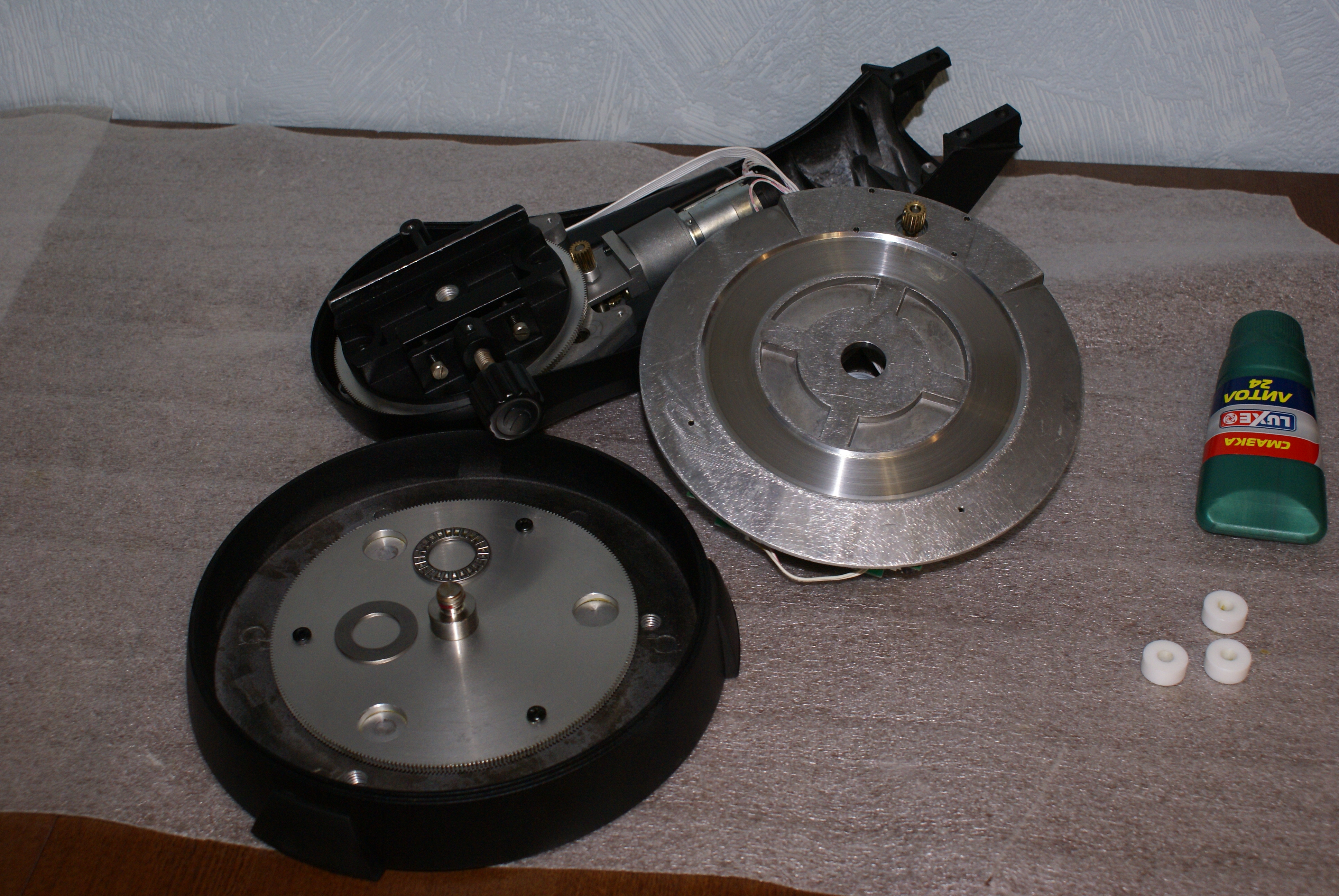

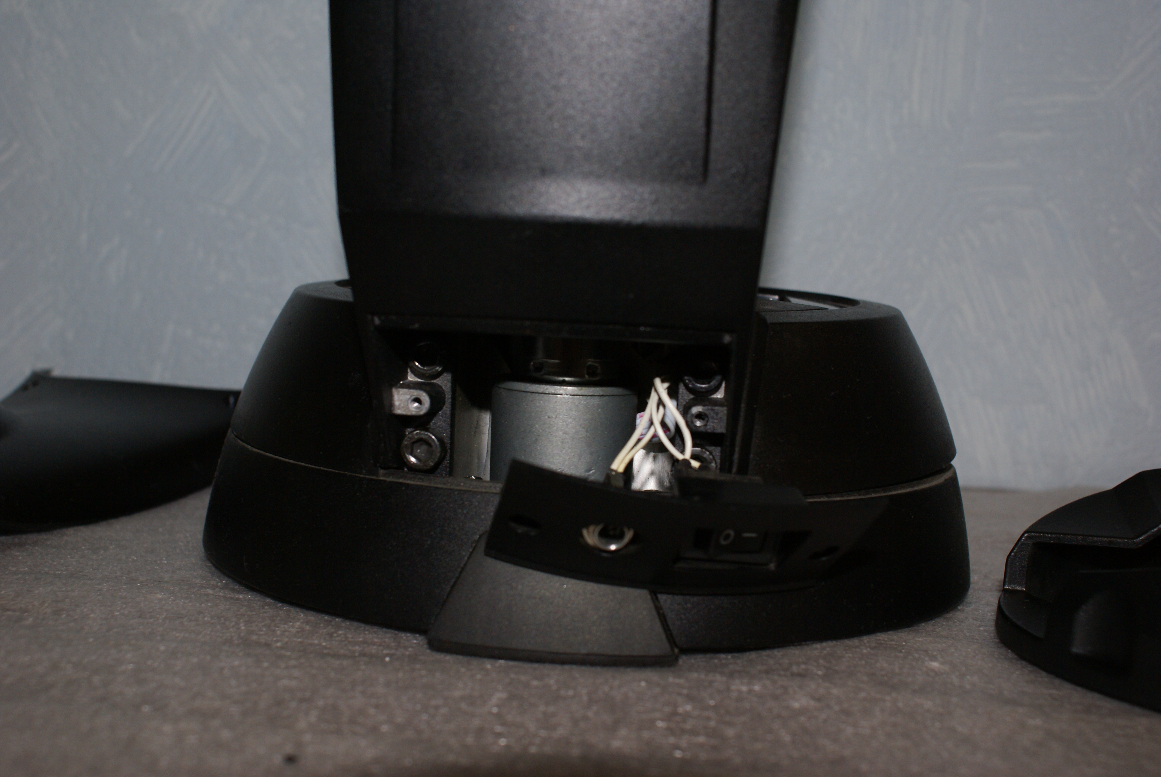

В связи с наступающими холодами решил разобрать монтировку, отрегулировать в ней все, что можно в ней отрегулировать и заодно заменить густую заводскую смазку. Заодно и сфотографировал процесс по ходу дела. Может кому пригодится в будущем.
Делаем так.

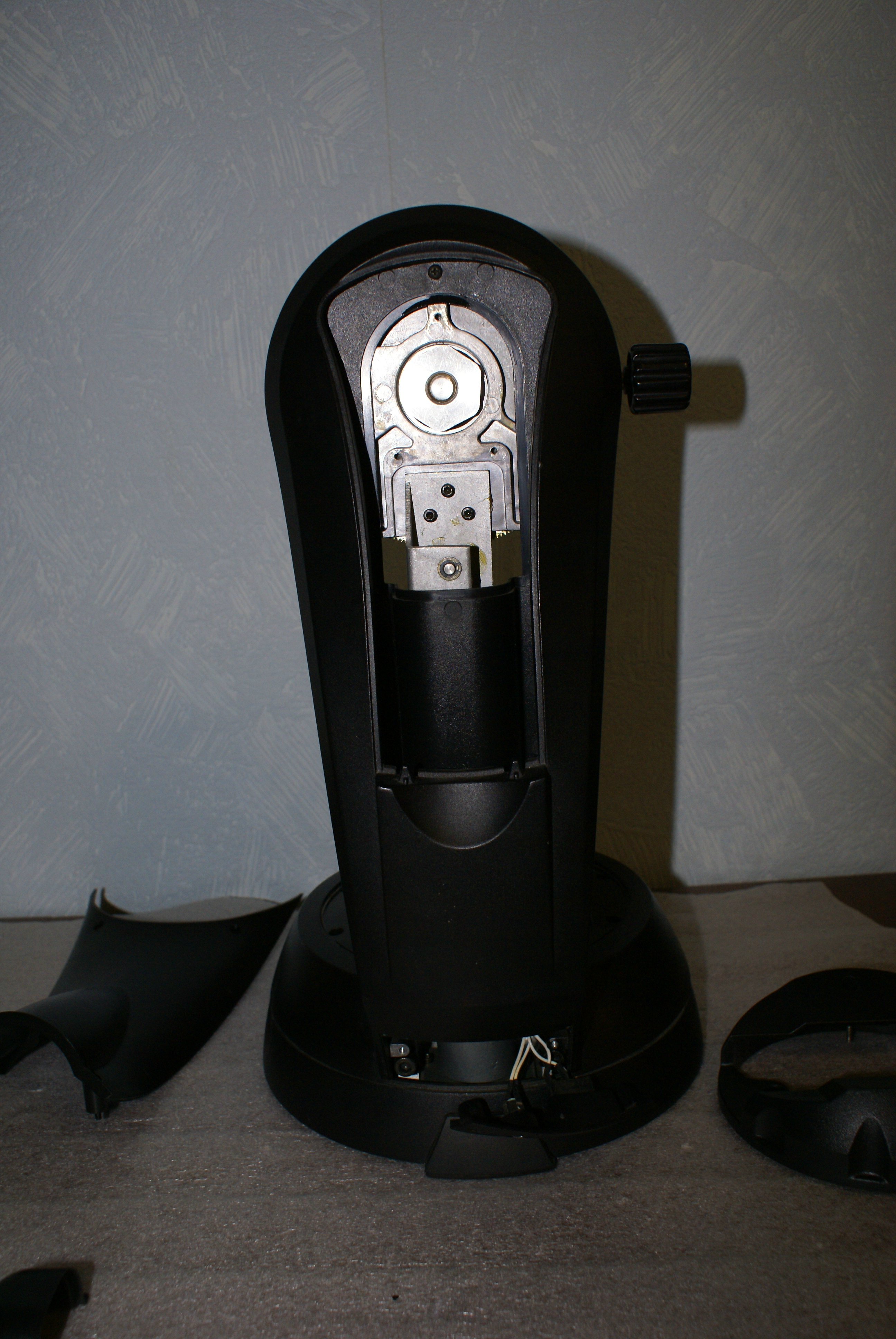

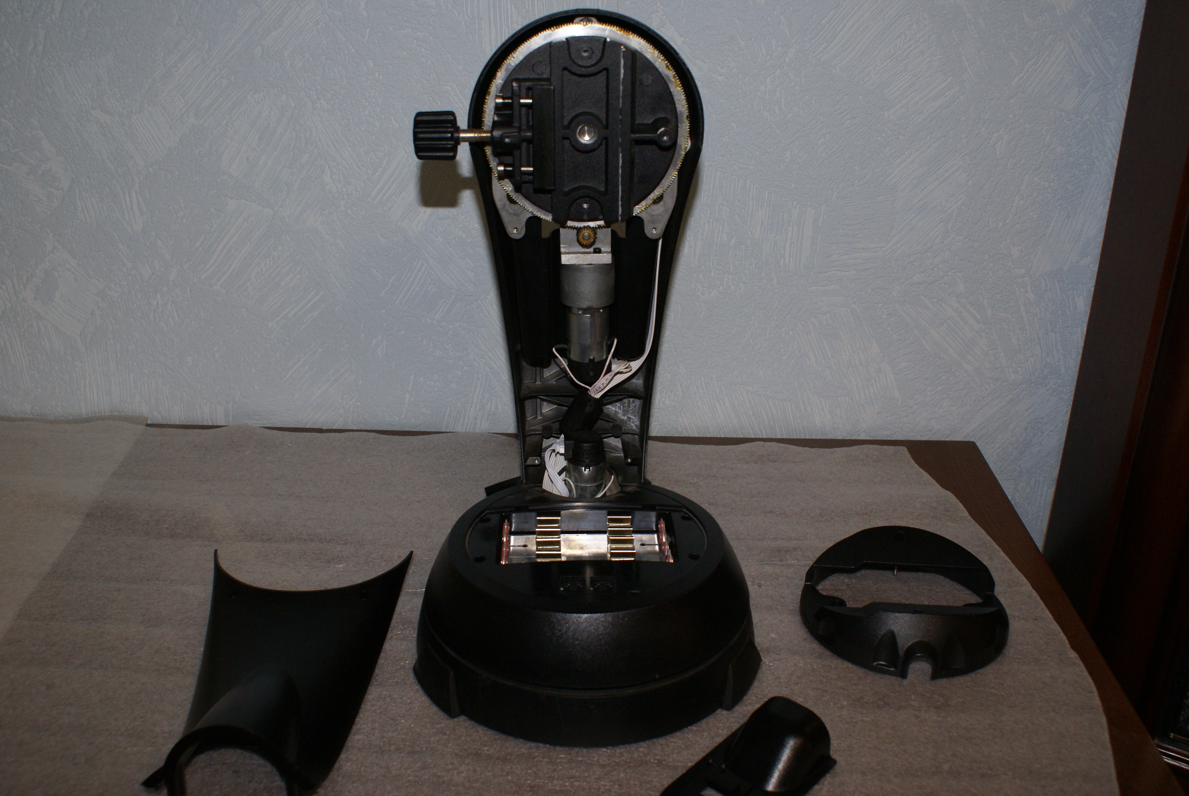

Снимаем крышки с "лапы":
Далее откручиваем 4 болта под шестигранники, которые крепят лапу к основанию и отделяем "лапу":

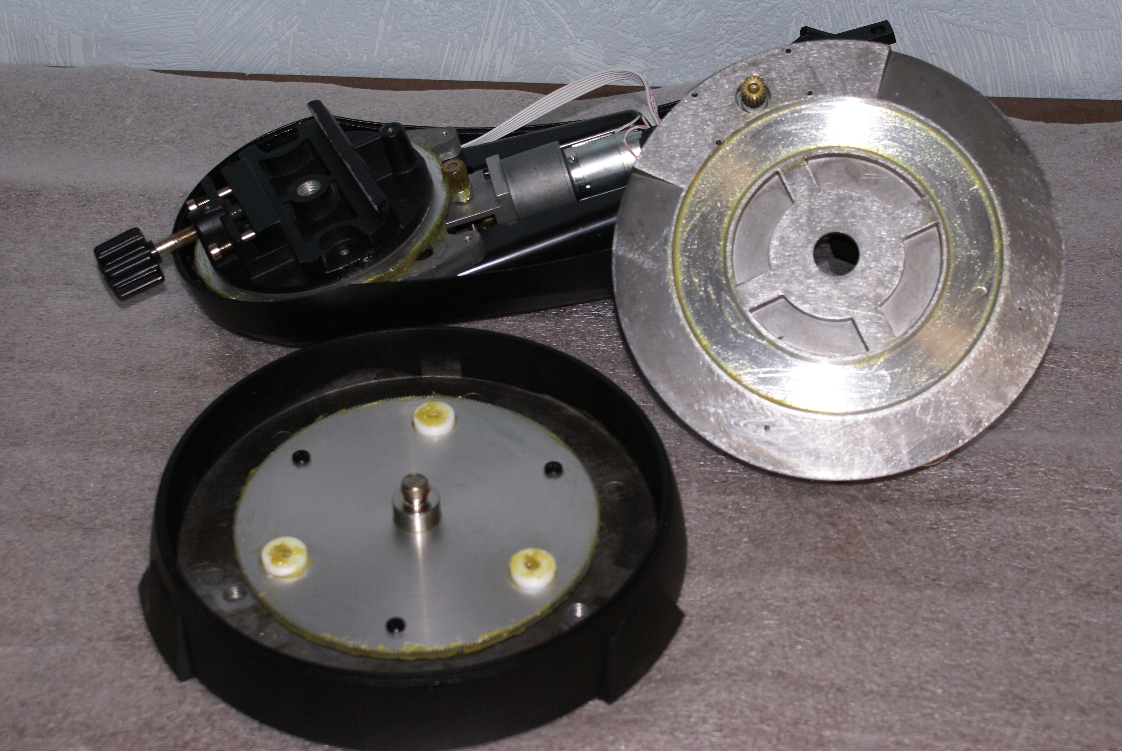

Затем снимаем поворотную платформу, открутив центральную гайку:
Как видим смазка густая и ее желательно заменить. Для этого аккуратно ее вычищаем с керосином. Подшипники полностью снимал и мыл в баночке. В результате получилось вот так:
Далее смазываем, я смазывал обычным Литолом-24, который использую в автомобиле.

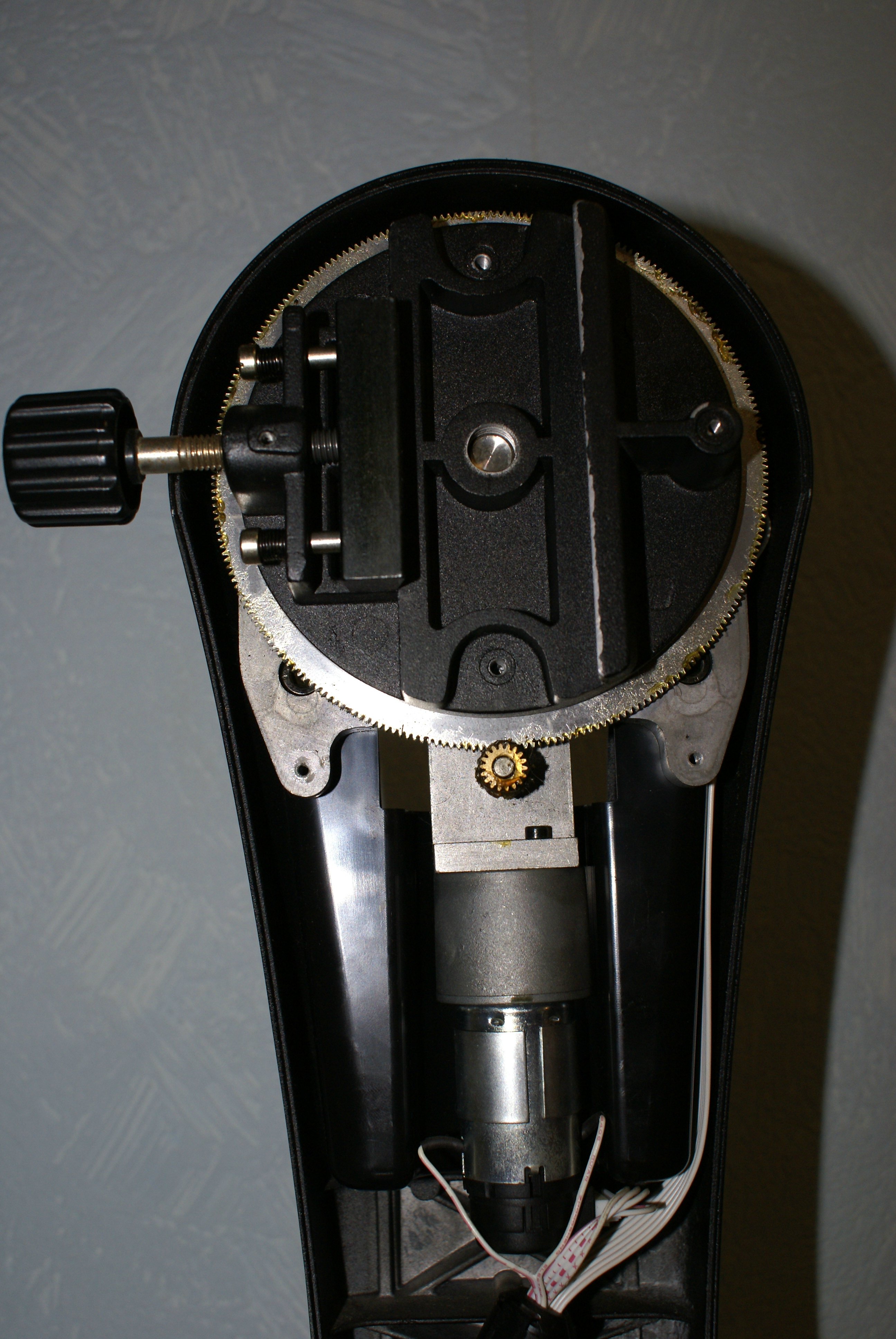

Далее регулируем фрикционы. Нижний отрегулировал так, чтобы не было никаких люфтов при покачивании и он легко крутился, верхний-чтобы можно было телескоп повернуть вверх-вниз несильным движением руки. Если перетянуть, то редукторы, будут испытывать повышенную нагрузку и в них может появится люфт, что неправильно. Потом собираем все и наслаждаемся мягкой работой монтировки:
« Последнее редактирование: 09 Сен 2013 [18:44:10] от engineer75 »

У меня тоже есть такая монтировка. В какой-то момент люфт по оси высоты стал совершенно неприемлемым.
Монтировку разобрал, и обнаружил что один из подшипников редуктора полностью съело. Там где красная стрелочка должен был стоять подшипник, а почти все, что от него осталось - на втором фото.
Эта ось с редуктора снимается не просто, все детали посажены на клей и фиксирующие винты. Винты тоже на клею, а с учетом того, что винты М3 ... >:D
Но в конце-концов все можно разобрать и собрать обратно. После замены подшипника основным источником люфта стал якорь двигателя, люфтит примерно на один зубец. Не знаю, у всех ли двигателей Nexstar такой люфт, но двигатель менять не буду. Почти уверен, что этот люфт можно убрать программно.
На оси используются подшипники MF85ZZ, найти не просто. Если у кого-то найти совсем не получится - у меня остался лишний.
У кого еще сильный люфт по высоте - проверяйте редуктор.
