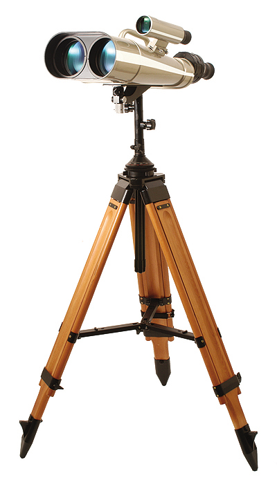

Из современных - Vixen Giant 30x80,  Sturman Astro 30x90WP.
Из более дорогих Omegon Quantum 62x100. Классная штучка

Omegon Quantum 62x100- по картинке смотрится супер!

Интересный китаец!
Каких годов? Выглядит старо.

В увеличении там явно однушка пририсована. Да и апертурка явно не 120  ;D А вот с полем непонятно. Вебер 30х60 был у меня - если бы не пластиковый фокусёр то был бы неплох по рассеянкам. Ещё видел на Астрофесте БАС 30Х90

Интересный китаец!
На Клаудях народ признал, что это нормальное кЕтайское разводилово. А вообще, имхо, большие фиксированные увеличения нормальному бинокуляру ни к чему - нужны сменные окуляры.

Да ваще развод... Народ это в комнату смеха! Поле 11 радусов при 120Х? Тогда Афов 1320 градусов? Второе длина большго пальца 50 ну -60мм . Держит его Гулливер?

Вообще, интересно найти качественный бинокль с наибольшей фиксированой кратностью  в природе. Кроме стационаров вроде Omegon Quantum 62x100, они весят около 15 кг, это все все таки бинокуляр больш. ну и не Китай с нарисованными от балды цифрами.
Качественный бинокль должен иметь диаметр объектива минимум в два раза больше, чем его увеличение. Иначе качество изображения будет уже не то. Как писал в монографии Михельсон, разрешение телескопической системы перестаёт расти после 0,43 D, и дальнейшее его повышение может лишь облегчить рассматривание картинки, но не даст новых деталей. Визуально это воспринимается как снижение качества изображения.
Да,  это как "цифровой зум" на фотоаппарате,  .Наблюдал такой эффект в Юконе 100. При х>50-60х никакой новой информации на картинке не появляется. Наоборот, идет потеря деталей - падает контраст и четкость.  Лучше видно на кратностях от 25х до 55х, в зависимости от дистанции. Специально это отслеживал по шкале зума. Но иногда 100х пригождались
А применительно к биноклям. Что  мешает сделать например 40х100 или 50х100? Если только невыгодность в производстве. А так, видел один раз такой на Авито давно,  не смог выйти на связь с продавцом
Отсутствие спроса мешает. ИМХО, основные достоинства биноклей - выходной зрачок и поле - чем больше, тем лучше. Соответственно, кратность меньше. А для ваших потребностей существуют астрономические бинокли со сменными окулярами, которые много удобнее фиксов.
Наберите в Гугле "Фуджинон 40х150" и на цену обратите внимание.
