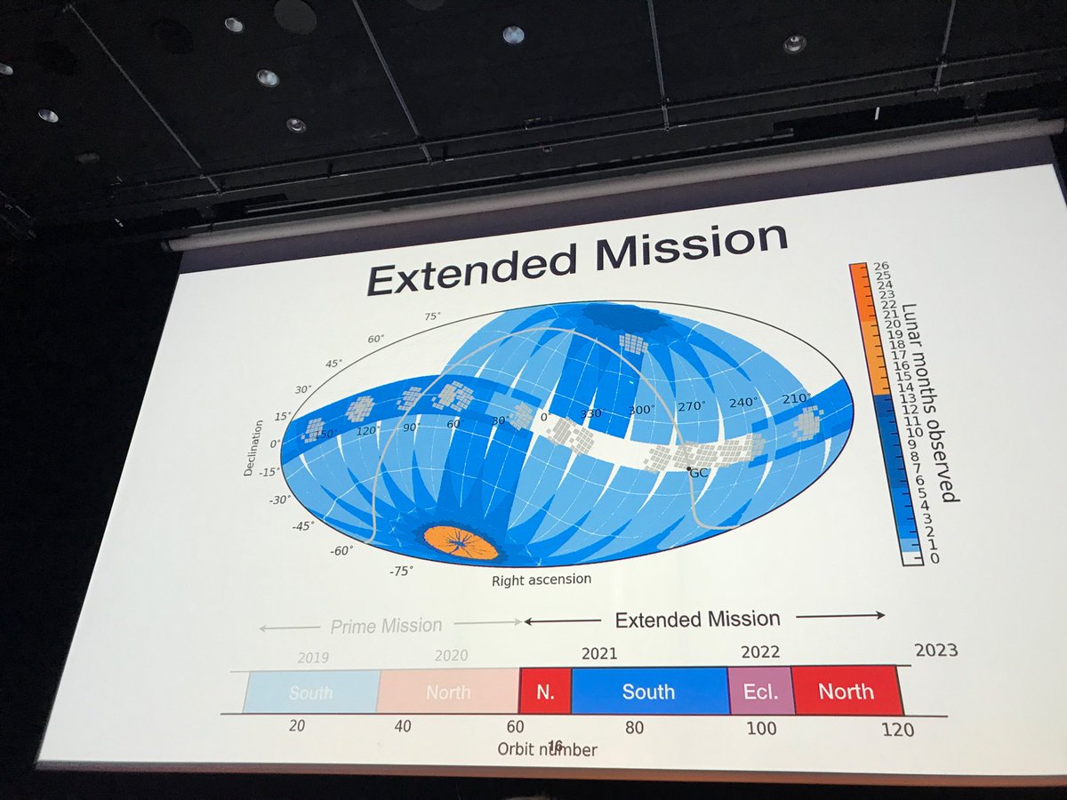

В прошлом месяце TESS завершил наблюдение южного неба. Теперь телескоп начал наблюдения северного неба (в первую очередь наблюдается поле Кеплера). Похоже план наблюдения северного неба претерпел существенные изменения. Если раньше планировалось наблюдать его, как южное небо - 13 равных секторов, то теперь решили то ли "растянуть удовольствие", то ли увеличить шансы на обнаружение долгопериодических планет, то ли дать возможность другим проектам тоже пооткрывать планеты.
https://tess.mit.edu/observations/
Слайды с ESSS4:
Так или иначе миссия продлена минимум до 2023 года, что радует.
