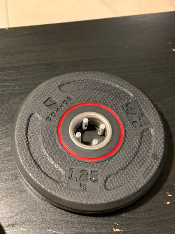

Дополнительный самодельный небольшой противовес на EQ6.
Столкнулся с проблемой. При навешивание дополнительного оборудования камеры труба стала немного перевешивать. А это плохо для графика ведения в астрофотографии. Удлинителя на EQ6 нет, да и места в будке нет для огромного длинного штыря. Нужно ходить вокруг монтировки, длинный штырь неудобен даже если его докупать.
Вес дополнительный нужен небольшой ~1 кг. Вешать ещё один 5 кг блин и сдвигать всю эту кучу блинов ближе к голове не хочу, это и доп вес и нужно потратить 5тр за дополнительный блин.
Нашёл простое решение. Купил такой тонкий прорезиненный блин 1.25 кг в Декатлоне за 399 руб:
https://www.decathlon.ru/obrezinennyj-disk-125-kg-id_8388222.html
Все блины в декатлоне имеют диаметр 29мм (кстати как у монтировок Ioptron типа ieq45), а у EQ6/5 штанга 18мм.
По сути мне нужно поставить блин и зажать его между двумя имеющимися блинами 5 кг, зажимной механизм на блине 1.25 кг не нужен.
Долго думал купить подходящую втулку 29мм/19мм. Ничего не нашёл. В общем поступил так. Купил в Леруа за 100 руб такой алюминиевый прут 5мм х 1000мм:
https://leroymerlin.ru/product/prutok-gah-alberts-5x1000-mm-10882879/
Отрезал ножовкой 4 отрезка по 16мм. Подшкурил и приклеил супер клеем Henkel по кругу в отверстии под штангу под 90 градусов в качестве втулки:
Место приклеивания зашкуривается и протирается бензином Калоша, при кажущейся простоте при правильной подготовке поверхностей держится серьезно. Получается уплотнение внутри отверстия блина под штангу 19мм. И болтаться на штанге не будет, и прорезиненный тонкий блин зажмётся двумя соседними блинами.
Реально понравилась простота и дешевизна этого доп груза, поэтому решил сделать второй запасной блинчик для EQ6, на случай какого-то ещё дополнительного оборудования на трубе.
Идею нигде не подглядел, а придумал сам. Кому-то возможно будет полезна. Реально не нравится не отбалансированная труба. Это важный момент.
Ни вешать ещё 5 кг ни удлинять ось мне не подошли.
« Последнее редактирование: 11 Фев 2022 [21:28:56] от sky-man »

Блинчик из Декатлона на 1.25 кг идеально подошёл на EQ6. Монтировка идеально уравновесилась, то чего не хватало:
