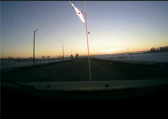

В дополнение к проделанным вычислениям. Здесь уже выкладывали видео с трассы М5 в районе поселка Боровое http://www.youtube.com/watch?v=VjtM5GUjmSY#ws
Где метеорит начинает светиться при подъезде к пересечению с дорогой Чебаркуль-Кундавы. Вот один из кадров этого видео, когда виден уже весь шлейф:

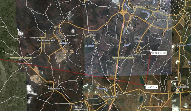

Из видео, сделанном на рынке в Коркино (на уровне которого по долготе произошел основной взрыв) звук доходит с момента основной вспышки до регистратора примерно через полторы минуты, что свидетельствует о высоте порядка 30 км. Из простого соотношения H к S получаем смешение S=4.4 км, примерно, от вертикальной плоскости, проходящей через центр трассы, по которой двигался автомобиль в районе поселка Боровое, то есть, левее линии, идущей вдоль дороги:
Таким образом, в районе между Еманжелинском и Коркино имеем следующую картину:
из которой следует, что метеорит прошел примерно в 4 км от центра Коркино (левее Коркино).

Весьма полезно.
Однако, сей расчет по природе своей подвержен ряду ошибок, связанных с точным определением линии горизонта и искажениями камеры.
В принципе, сейчас от створа трассы значится 3,5 км, и эту величину склонны уменьшать, отодвигая трассу пролёта дальше от Коркино.
Но всё это в пределах погрешностей.
« Последнее редактирование: 28 Фев. 2013 [11:18:53] от vsi »
