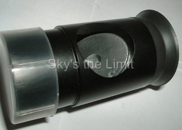

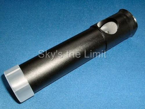

в комплекте с трубой идет крышечка для фокусера под размер окуляра 1,25". сверлите в ней отверстие 2 мм и получаете готовый чешир. заклеиваете дырочку скотчем - получаете снова крышечку. работает на ура, проверено. см http://www.prozarium.ru/TextDetails.aspx?TextID=2112
Впринцепи, для начала, под визуал, можно и так. Но Разница с чеширами все-таки есть. Под серьезное астрофото приличный коллиматор просто необходим. Или чешир+лазер, как минимум... Для ньютонов использ. длинный чешир. Калибруют так:
http://www.shvedun.ru/cheye.htm

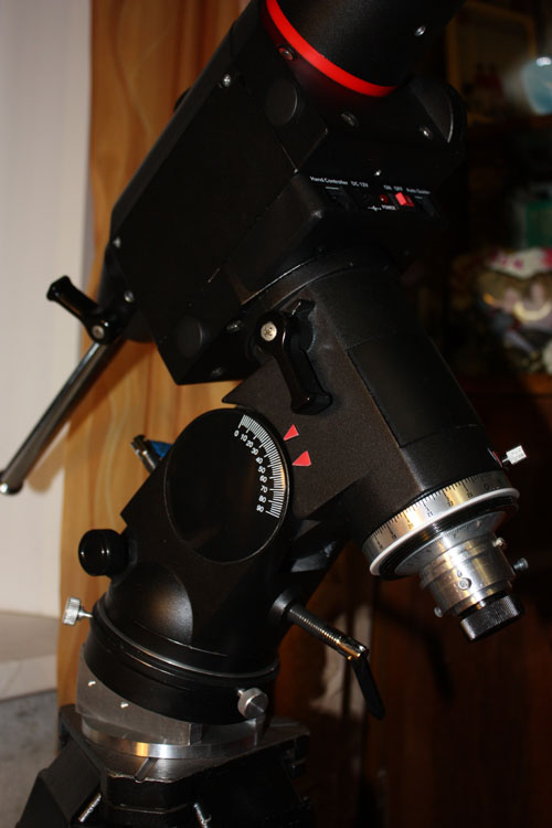

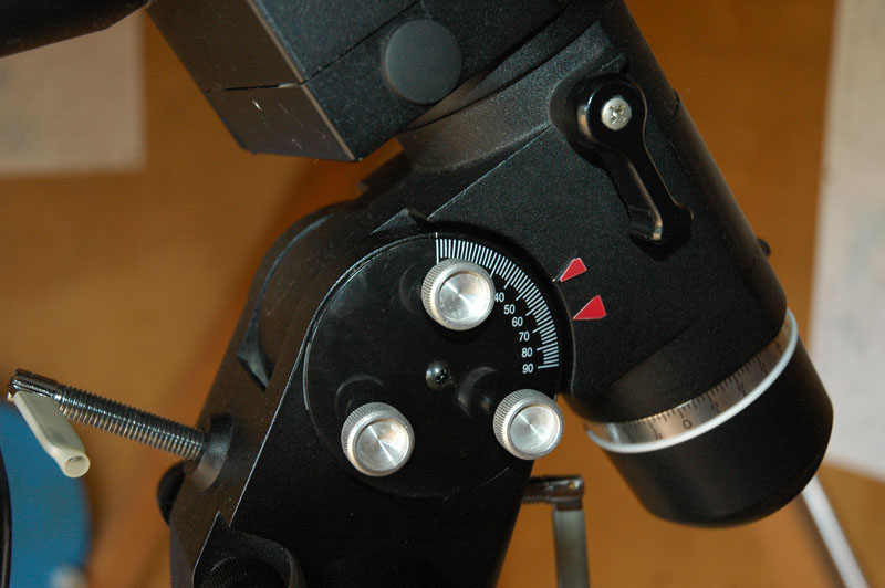

Если я правильно понял то задача минимум это сделать клин, как у А.Н.Крылова. Я живу на 61 с.ш., поэтому для меня это актуально.
https://astronomy.ru/forum/index.php/topic,78939.0.html
https://astronomy.ru/forum/index.php/topic,78939.msg1375430.html#msg1375430
И по возможности модернизировать узел регулировки монтировки
и около оси
https://astronomy.ru/forum/index.php/topic,35268.msg1630159.html#msg1630159
Токаря я думаю что найду, но внятно объяснить задачу и проконтролировать уже врят ли.
Остаются вопросы:
- сложно ли сделать эти модернизации?
- можно ли где-то взять схемы?
- стоит ли вообще тогда брать эту монтировку, насколько это критично??
