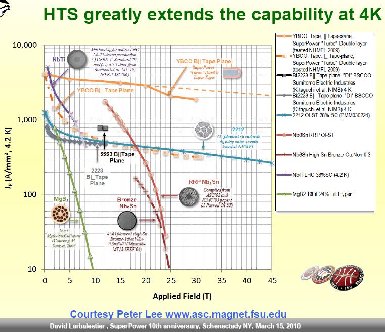

Ну и наверное интересно посмотреть что у нас на сегодняшний день со сверхпроводниками:
1 A/mm2 = 10^6 А/m2
То есть потолок в 10 000 на графике это всего лишь 10^10 A/m2
Нужного для приведенного выше продвинутого магнитного парашюта сверхпроводника у нас пока нет.
